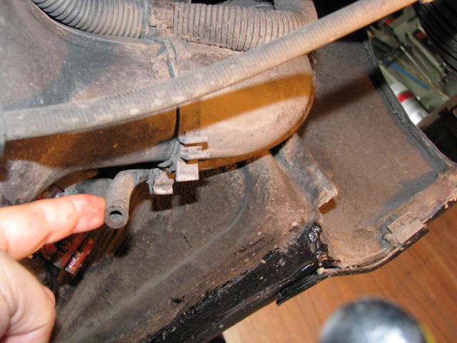

witam - jaka moze byc przyczna ze po zalaniu paliwa do pelna za jakies 20 km staje bo mi bena smierdzi, ja patrze a mi sie ciurkiem z wlewu wylewa... zatankowałem tyle ile mogło wejść (przeliczylem spalanie -wyszlo w normie). Troche mnie to wkurzylo bo przy aktualnych cenach benzyny to troche niewygodna usterka icon_rolleyes.gif jedyne co zrobilem to zdjalem na chwile krocce od pompy (podejrzewałem jakies zapowietrzenie) tamtedy tez sie polało ale zaraz przestało i po mału poziom we wlewie zaczął opadać.
a nie przytkał sie czasem przewód odpowietrzania baku?

W mk1 odpowietrzenie następuje przez zbiornik z węglem aktywnym jeżeli takowy nie został usunięty spineyes.gif
ten węzyk odpowietrzający jest orginalnie tak przecięty jak u kolegi na zdjęciu? czy może prowadzi gdzieś.... bo ja mam podobnie tyle, że ten węzyk odpiął mi się chyba... crazy.gif

to nie jest wężyk odpowietrzający, czytaj ze zrozumieniem CAŁY wątek a nie oglądaj tylko zdjęć
