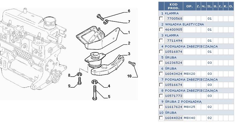

Rozumiem, że nr.1 w ogóle nie ruszać. Chodzi o tą część nr. 3? 281165862-errrrrrr.JPG
Pokombinuje jutro, w razie czego skoczę do ASO, może mają tą łapę, śrubę i podkładkę od ręki.
Jeszcze jedna rzecz skrzyni nie muszę unosić? bo wolę wcześniej wiedzieć, żeby za wczasu pożyczyć 2 lewarek. Dzięki! 893goodvibes.gif
jestem po wymianie i pierwsze pozytywne objawy to: silnik jak jest zimy to nie telepie, kierownica nie drży, i nie ma charakterystycznego stuknięcia przy ruszaniu. Z wymianą łatwo nie było, przydały się 2 lewarki w tym 1 do uniesienia skrzyni, śruba mocująca od dołu poduszkę niestety się urwała, ale wiedząc o tym, wcześniej zapatrzyłem się w niezbędne części w ASO, musiałem długo na nie czekać bo dojechały na wtorek dopiero. Jakby ktoś miał pytania odnośnie wymiany to służę pomocą. wink.gif
