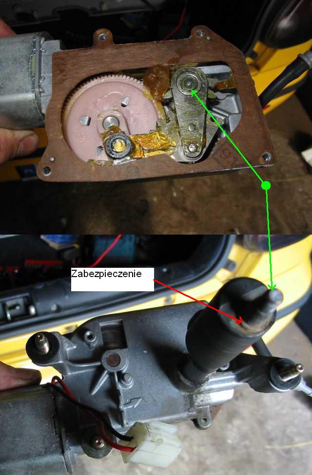

Raczej na 100% bedziesz musial wybic trzpien i go przesmarowac. Mialem to samo, w sumie powtarzalem te operacje co 4 lata wink.gif
Przed wybiciem trzeba jeszcze sciagnac zabezpieczenie (patrz zalacznik)

2 tygodnie temu dałem nowe życie silniczkowi tylnej wycieraczki. Kiedyś tak po prostu po kilku dniach zaciągania i przerywania wycieraczka się po prostu zatrzymała. Więc: odkręciłem plastik z tylnej klapy od strony bagażnika, odłączyłem wężyk i przewody elektryczne od mechanizmu wycieraczki, odkręciłem samą zainteresowaną no i do roboty. Silnik rozkręca się w przysłowiowy mak. Najwięcej pracy oczywiście jest ze sworzniem który jest napędzany przez koło obok osi silniczka. Okazało się że po 12 latach (tak tak tyl ma mój bolid!) woda i wilgoć która się dostała (mimo uszczelki) między sworzeń a jego plastikową obudowę spowodowała powstanie korozji i jakby to powiedzieć w końcu sworzeń nie miał sie jak obracać.
Najniebezpieczniejsza część zabiegu to właśnie wybijanie sworznia z jego obudowy. Trzeba to robić z wyczuciem, raz w jedną raz w drugą stronę. Ja od czasu do czasu psikałem WD40 i robiłem przerwy. W końcu udało mi się to wybić. No i 10 minut ścierania papierem ściernym rdzy i zanieczyszczeń, potem przesmarowanie, złożenie i zabezpieczenie uszczelką aby do sworznia nie dostawała się woda/wilgoć.
Wycieraczka działa teraz jak w 1996 roku kiedy moje Bravo było CAR OF THE YEAR hahaha.gif
