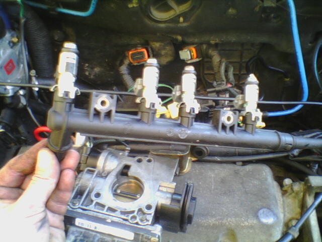

Witam,
poradzcie w jaki sposob sprawdzic czy wymontowane wtryskiwacze nie "leja"? Wtryski Boscha, jesli to ma znaczenie. Gdzies czytalem o sposobie, ale nie pamietam w ktorym miejscu.
Z ewentualnych narzedzi mam dostep do zasilacza stabilizowanego z napieciem regulowanym w szerokim zakresie wzglednie do akumulatora. Taki wtrysk pracuje na napieciu 12V, nie chcialbym spalic jego cewki czy co on tam w srodku ma Otwiera sie pod wplywem przylozonego napiecia czy jak?
prosty sposób sprawdzenia wymontować wtryski, podłączyć wtryski do instalacji samochodu odpalić Euroscana -> test elementów wykonawczych -> wtryskiwacze
A jak nie masz Euroscana to podpinasz bezposrednio pod zrodlo pradu w zakresie bodaj od 11 do 17V ok.gif.

jednak pod euroscanem widać pracę wszystkich wtrysków i możesz porównać ich pracę

Poki co nie mam ES, choc przymiarki do zakupu juz sa. A wtryski bede mial luzem wyciagniete, stad pytanie o metode "domowa".
> zakresie bodaj od 11 do 17V .
Jak podlacze napiecie to powinien sie otworzyc? I wtedy sprobowac przepuscic przez niego jakas ciecz pod cisnieniem? Woda mu zaszkodzi?

Ja bym poszedl na uraaaa i zostawil podpiete pod instalacje paliwowa pod cisnieniem devil.gif.

eee woda ?
wtryski są smarowane paliwem, nie pompuj wody!

Nawet o tym myslalem ale jak sie okazalo, ze jedyna bedaca w domu gasnica zostala juz uzyta do gaszenia, rozgrzanego jak murzyn na widok blondynki, katalizatora to pomysl upadl wink.gif
a blaszki które je trzymają nie zawsze wytrzymują ciśnienie i mozna zniszczyć ale.......da sie -testowałem i psikają biglaugh.gif
