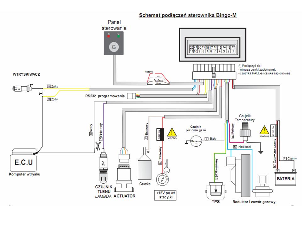

potrzebna pomoc przy interpretacj schematu podłaczeniaBingoM
Witam. chce zmienić sterownik lpg z obecnego Stefanelli na bingo m . i mam taki problem że nie jestem pewien czy rozłaczyc przewód plusowy czy masowy z wtryskiwacza benzynowego a także pod który styk mam podłączyć sygnał tps dla sterownika i jaki typ czujnika tps jest w uno 1.0 97r monowtrysk . mam również jeszcze pytanie pod który pin w kostce przy cewce podłaczyć przewód dla czyjnika obrotów
poniżej zamieszczam schema połaczeń ze strony producenta

co do tps - wyjmij kostkę , znajdź na kostce plus i minus oraz przewód (lub przewody) sygnałowe.
i teraz musisz odnaleść ten przewód sygnałowy na którym napiecie bedzie rosło w miarę otwierania przepustnicy (to już po podłaczeniu kostki) - właśnie od tego musisz sie podpiąć.
co do wtryskiwacza to nie powinno mieć to znaczenia który przewód przerwiesz.
czerwony i brązowy podłacz przy cewce . Czerwony do pomarańczowgeo przewodu a brązowy do zielonego (zakłądam że masz cewkę i aparat zapłonowy)
