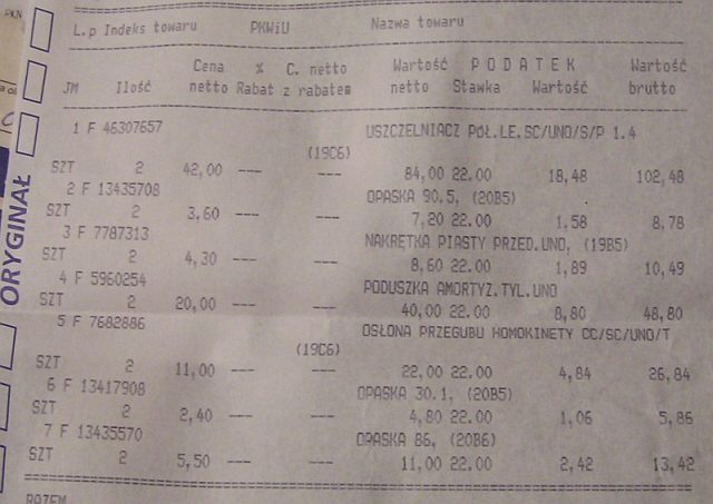

Z racji tego iz posiadam Uno Clip z 98r udalem sie do ASO celem nabycia uszczeniaczy polosi oraz oslon przegubow, zarowno wewnetrznych jaki i zewnetrznych. w ASO podalem jedyny nr jaki mi sie udalo odczytac - tylko ten z prawej wewnetrznej oslony 7625541 .Jakiez bylo moje zdziwienie jak okazalo sie ze oslona przegubu ma fi 65mm a sam przegob 78mm icon_eek.gif - pojechalem do ASO jedne pan stwierdzil ze przeciez takie zawsze zakladaja, przyszedl drugi stwierdzil ze wykluczone ze za duza roznica... poszli po 3 ten orzekl ze naciagaja to zaproponowalem im aby zalozyli - zalozyli, wrocilem do garazu... i niestety uszczelniacza nie dalo sie nabic... fi tego nowego(23mm) jest mniejsze o 3mm od starego( 26mm) i zostaje na polosi w ten sposob:
takie czesci sprzedano mi w ASO:
Czy ktos z was moze mi pomoc dobrac odpowiednie czesci?

stary...poduszki amorow sa w sklepach po max 10 zlotych,ale zdzierstwo....wow

bo na półosi zostałCi kawalek starego uszczelniacza - widac to wyraźnie na zdjeciu.
spójrz tu (manual) to zobaczysz o co mi chodzi.
pozdr

stary - czytanie ze zrozumieniem to nie jest to Ci najlepiej wychodzi....

tak 'stary',ale juz analiza posta jako calosci znacznie lepiej...
...no offence

Nie prawda. Na allegrogo były po 10zł. Ja dałem w sklepie 24zł/szt.
Po prostu kupił poduchy dobrej jakości a nie badziewie za dychę i cieszy się że se wymienił. Nie zaczną stukać po trzech miesiącach przynajmniej.
