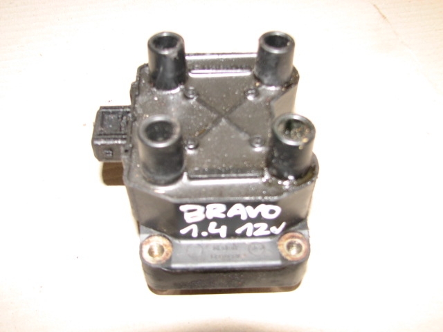

Świece wymieniłem na początku, kable przemierzyłem i sprawdziłem na przebicie, ale jakie cewki ? Moczowe?Masz na myśli moduł zapłonowy?
<ale jakie cewki ? Moczowe?

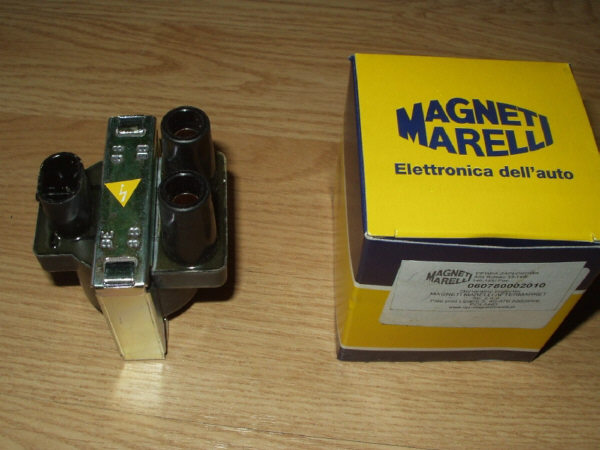

nie wiem jakie ma twój samochód, ale u nas są takie
Niestety ... U mnie jest coś takiego jak w Bravie 1,4.
.. i taką cewkę masz w 1.1?
