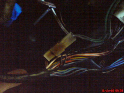

Witam wczoraj odpalam auto po pracy a tu zonk nie ma swiatel tylko awaryjne,podswietlenia deski tez niema. Pomocy! co to moze byc

może sie akumulator jednak wyładował
> silnik pracuje normalnie
Moze bezpiecznik? zobacz czy jakis nie poszedł
> Wszystkie bezpieczniki Ok
To moze padł przełącznik zespolony

zobacz zasilanie skrzynki bezpiecznikowej po zapłonie.
pozdr
Albo przekaźnik/dodatkowy bezpiecznik, jeżeli ktoś przerobił instalację pod przekaźniki.
ta kostka tez ok moze cos w kierownicy
no i znaleziona przyczyna kostka pod kiera troche zczerniala konektory zasniedziale Dzieki dla wszystkich za wskazowki 20.GIF
