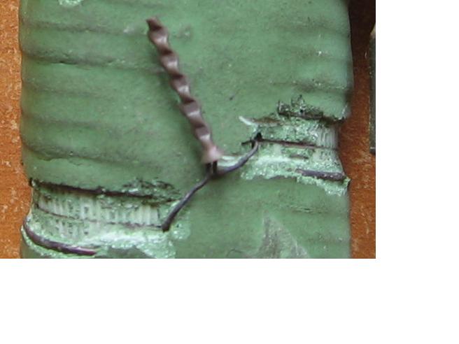

Były próby reanimacji ( kolega conda ), rezystor jest drutowy więc można trochę posztukować, ale skutki o ile pamiętam były mizerne:
Jak wyżej napisal lelek, nic nie wyszlo z prób reanimacji.
Któryś z kolegów podjąl się nawinięcia nowego drutu oporowego, ale ja nie zdecydowałem się na taki manewr.
Ten rezystor nagrzewa się do dużych temperatur, więc wolalem nie ryzykować ogniska w samochodzie.
Kupiłem nowy zamiennik i jest OK.
