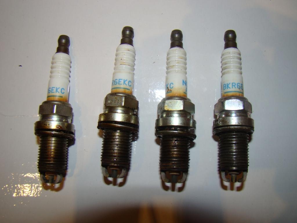

Mam pytanie do znawcówświec zapłonowych. Dziś wymieniłem świece w mojej bryczce. Stare świece wyglądają jak na załączonych obrazkach. Czy kots jest w stanie powiedzieć cos na temat stanu układu zapłonowego ewentulanych nieprawidłowości na podstawie tych zdjęć. Słyszałem kiedyś takie stwierdzenie że na podstawie oględzin świec zapłonowych dużo można powiedzieć na temat sprawności ukłądu zapłonowego i pracy silnika. Będę wdzięczny za wszelkie uwagi.

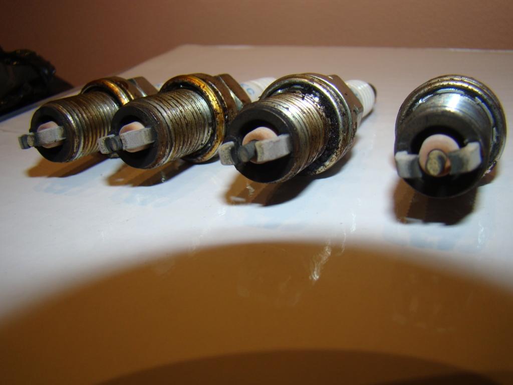

gdybyś zrobił zdjęcie samej elektrodzie zamiast całej świecy to łatwiej byłoby powiedzieć...
juz dolączam zdjęcie elektrod

bardzo ładne...
ile zrobiłeś na nich?

Hmmm, jak dla mnie świeczki wyglądają wyśmienicie.
Są w porzo
Ważne żeby wszystkie były mniej więcej podobnego koloru na tej części gdzie jest elektoda środkowa i nie czarna
