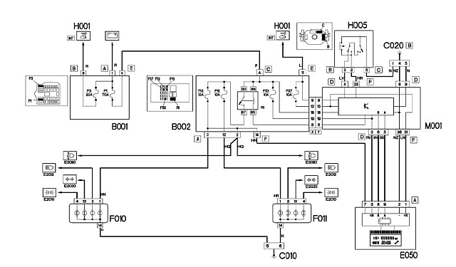

załozeniem moim jest takie aby nie wpinac sie w kable gdzie mamy juz napiecie do zasilania swiatel w reflektorze.
Tak rozmyslajac zastanawiam sie aby wziac impuls do przekaznika swiatel dziennych takze z impulsu z body mowiacego o wlaczeniu swiatel pozycyjnych lub mijania.
Istotnr tutaj jest to, ze impuls wlaczajacy przekaznik swiatel mijania poplynie do przekaznika od dziennych i go wylaczy.
numer 15 to oczywiscie rozumiem, ze bedzie juz bezposrednio + z akumulatora.
Nie jestem lektrykiem a CAN mnie oniesmiela wiec prosze o w miare rozsadna pomoc w podlaczeniu aby pozniej np stworzyc manual aby nastepni mieli pomoc.
ponizej zalaczam schematy elektryczne:
1. schemat swiatel dziennych:
2. schemat siwatel pozycyjnych:
3. schemat swiateł mijania
Na koniec.
Swiatła dzienne moga byc od siebie oddalone <-------> o 700mm ale jest mozliwosc kiedy auto ma mniejsza szerokosc <1300mm to wtedy <--------> odleglosc moze wynosic 400mm. tylko nie moge "zlokalizowac" pojecia szerokość pojazdu bo Punto ma 1660mm.

Powiem Ci jak ja najprościej zrealizowałem światła dzienne ( wprawdzie nie w Punto, ale to nie ma znaczenia)
Na podstawie schematu 1:
a) 58- impuls zalaczajacy z swiatel pozycyjnych
b) na kablu 58-86 wlacznik ON/OFF swiatel dziennych
c) wyjscie z przekaznika przez 87
d) nastepnie na kablu przekaznik rozlaczajacy po wlaczeniu swiatel mijania, impuls z mijania wziety bezposrednio z wiazki kabli idacych do reflektora
e) wyjscie z przekaznika rozlaczajacego przez 87a
Tak jest chyba najprosciej jak sie da i "prawie" zgodnie z przepisami. Prawie poniewaz, jak dobrze pamietam, poprawnie podlaczone swiatla dzienne wylaczaja sie rowniez przy wlaczeniu swiatel drogowych, natomiast nie wylaczaja sie przy uzyciu sygnalu ostrzegawczego swiatlami drogowymi.
