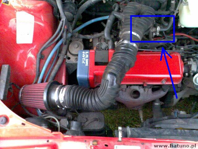

Chyba wreszcie nadszedł kres moich problemów. Duszenie przy przyśpieszaniu, falujące obroty, żabki na zimnym motorze przy ruszaniu itd. Chciałem wymienić czujnik temp (tak jak mi radzono we wcześniejszych postach) W sklepie moto. po opisaniu o który mi chodzi dostałem jednak inny (jakiś wkręcany) Zamieszczam fotę z oznaczeniem miejsca gdzie znajduje się typowany przezemnie czujnik. Czy to jest czujnik temp. w kolektorze? Wnioskuję że to on, ponieważ próbowałem go zdjąć, docisnęłem, poruszałem i po odpaleniu i w drodze do domu inne auto!!! Zero pływania obrotów, problemów przy przyśpieszaniu. Auto odzyskało dynamikę i jest ok. Może napiszcie mi nr katalogowy tego czujnika albo konkretnie o który pytać w sklepie oraz jak go wyminić i czy po wymianie trezba coś jeszcze zrobić, np reset kompa...

Jest gdzieś w tych okolicach ale dokładnie jużnie pamiętam jak jest w 1,0. Na pewno jest niebieski i ma dwa piny i znajduje się w kolektorze ssącym.
Reset kompa powinien wystarczyć.
Ale ten czujnik jest chyba wpinany z tego co widziałem. To jest ten który znajduje się (jak na fotce) po prawej str. od dolotu? Ten który pokazujesz na fotce to chyba czujnik temp. ale cieczy

mozesz napisac,ktory z czujnikow odpowiada za objawy o ktorych piszesz w 1 poscie-czujnik temp zasysanego powietrza czy cz. temp cieczy chlodzacej???? i kto wie gdzie ich szukac w silniku 1.4???
ktory z czujnikow wkrecony jest w kolektor dolotowy???

Czyli to jest ten wkręcany a ten który zaznaczyłem to położenia przepustnicy czy jaki? Ma dłuższą podłóżną pońcówkę w porównaniu do tego z kolektora.
Zbytnio to ja tam nic nie widze hmm.gif, ale czujnik położenia przepustnicy jest w kolumnie wtryskiwacza pod wtryskiwaczem z lewej strony z czterema stykami.. palacz.gif

Hmmmm... Nie jestem pewny czy mówimy o tym samym bo nie wiem czy dobrze lokalizuję wtryskiwacz...
