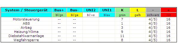

I pytanko mam do Irona
Ponieważ nie podłączałem się jeszcze o eobd to nie wiem czy rozpiska jaką dostarcza wiaken jest wiarygodna.
Daj fotke tej rozpiski .
Ano takie coś
Oprócz trzech ostatnich wszystkie inne sygnały się zgadzają :
ABS - 1
Airbag - 3
ECU - 7 ( po linii K )
Masa auta - 4
Masa sygnałowa - 5
Zasilanie plus - 16
> ABS - 1
> Airbag - 3
> Masa auta - 4
> Masa sygnałowa - 5
> Zasilanie plus - 16
Dzięki wielkie.
Myslisz ze ta klima ,alarm i imo to lipa?
Wiem że dla euroscana to i tak nie podejdzie.
Za wyjątkiem immo , który jest na 8 , ale dla euroskana to i tak bez różnicy smirk.gif
