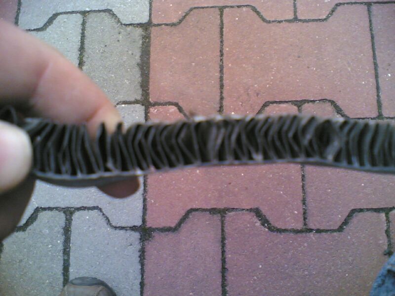

Odpadl mi 1 rzadek chlodnicy klimatyzacji
Grozi to czyms?
A wogole to dziwne. wydaje mi sie ze do chlodnicy klimatyzacji nie dochodzi u mnie rzaden wezyk z plynem chlodniczym- to tylko taki dodatkowy ekran przed chlodnica silnika?

Skraplacz? Tzn co, powietrze z kabiny jakos tam dochodzi i wilgoc oddaje? Do obudowy tego ustrojstwa dochodzi jakis jeden wezyk od klimy moze to to. Czy utrata 1 rzadka moze cos tam rozszczelnic? Ogladalem go i nie zauwazylem jakis kanalow na ciecz/czynik chlodzacych wiec mam nadziej ze nie

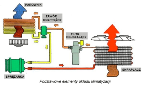

Może ten schemat i krótki opis działania klimatyzacji rozjaśni jaką rolę spełnia skraplacz, nazywany czasem chłodnicą klimatyzacji.
Sprężarka - zwiększa ciśnienie i temperaturę czynnika chłodzącego, który jest w stanie gazowym.
Skraplacz - obniża temperaturę czynnika i powoduje jego skraplanie. Czynnik chłodzący jest schładzany przy stałym ciśnieniu i przechodzi w stan ciekły.
Filtr osuszający - pochłania ewentualną zawartość wody w czynniku chłodzącym.
Zawór rozprężny - zmniejsza ciśnienie czynnika chłodzącego. Reguluje szybkość rozprężania czynnika na podstawie jego temperatury na wyjściu z parownika.
Parownik - następuje rozprężanie skroplonego czynnika, przejście w stan gazowy i znaczne obniżenie jego temperatury. Ochładza powietrze, którego przepływ wymusza wentylator nadmuchu.

Acha, czyli skoro rurka mi nie odpadla to moge spac spokojnie, dzieki

O co wam chodzi? Koledze odpadł kawałek blaszki spełniającej funkcję radiatora i puki rurki ma szczelne to nic złego się nie stanie. Stracił trochę powierzchni czynnej a wy tu się zaraz doktoryzować będziecie z klimy biglaugh.gif
