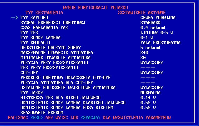

Jeśli chodzi o to jak ustawiac to nie jest to trudne. Trzeba tak ustawić połozenie wyjściowe atuatora aby dobrze regulował mieszankę. Z tego co pamietam Voila ma ustalony i nie dajacy sie zmienić zakres pracy wokół połozenia wyjściowego chyba +/-25 kroków.
Oczywiscie trzeba tez dobrze ustawić parametry emulacji sondy lambda i kilka innych drobiazgów patrz fotka niżej

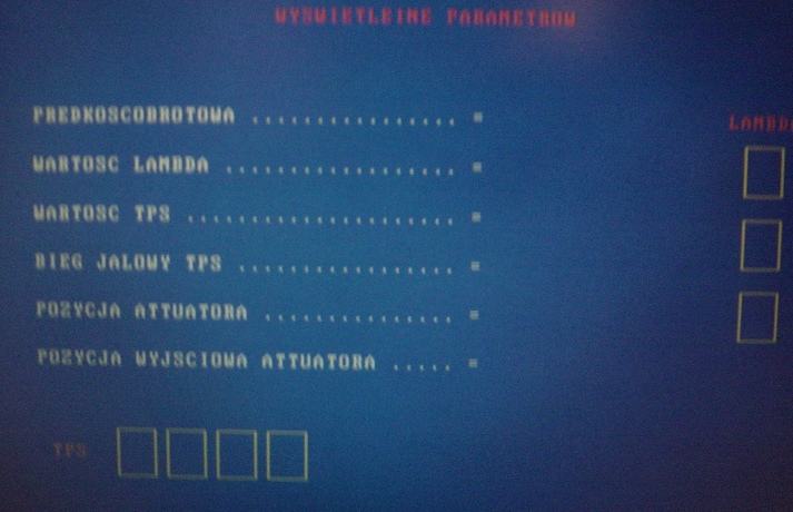

Parametry pracy pokazuje w ten sposób
Przepraszam za jakość fotek

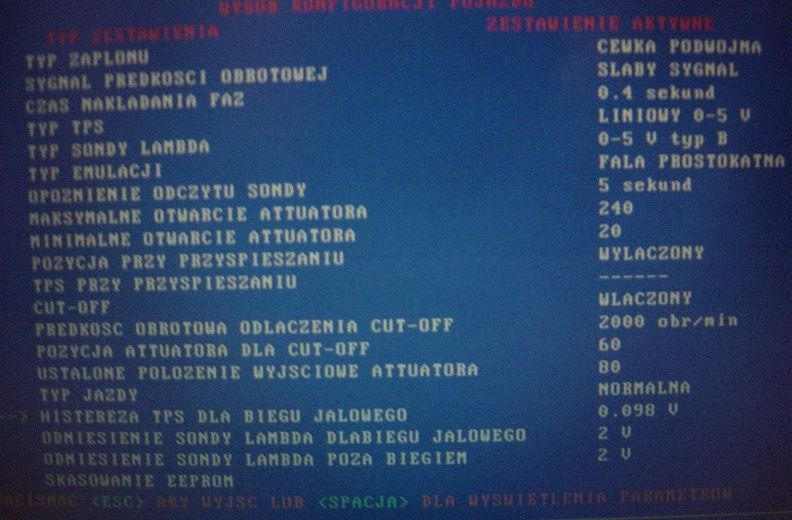

Niedlugo zrobie manuala malego.
A teraz moglby ktos pomoc w rozszyfrowaniu?
A na monitorowaniu pracy swieci mi sie na czerwono kwadracik obok sondy lambda.
