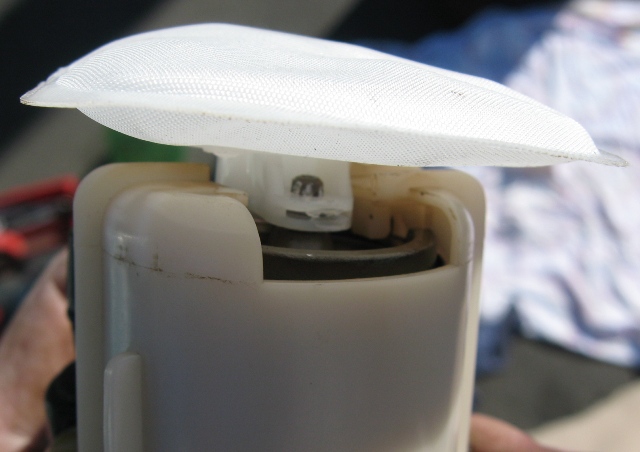

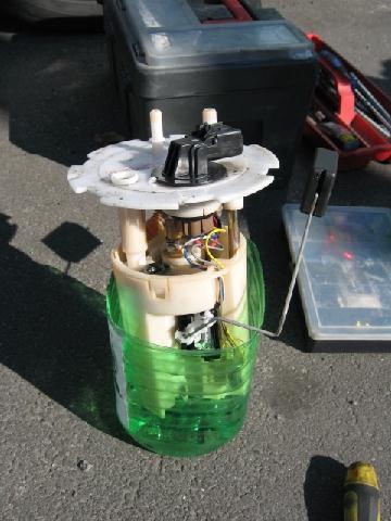

A to jest wymiana siatki. Wyjmujemy pompe ze zbiornika. Dla czego trzeba wyjac tylny fotel. Duzym srubokretem trzeba zerwac pokrywke, ktora jest przyklejona shocked.gif Potem odlonczyc 2 rurki i 1 zlacza.
Potem srubokretem i mlotkem zdjac obrec ktory trzyma pompe. Wyjac pompe i wylac resztki benzyny spineyes.gif

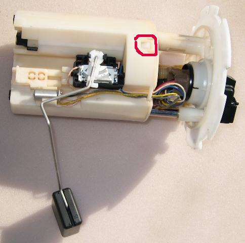

Tutaj trzeba nacicnac srubokretem i z drugiej strony zrobic to samo. Potem zdjac obudowe.

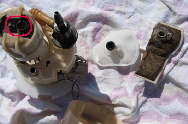

To pompa juz bez obudowy . W zaznaczonym miejscu byla ta siatka. A jeszcze w srodku bylo tyle blota i piasku!!! faint.gif Ale mamy benzyne w Ukrainie shocked.gif
