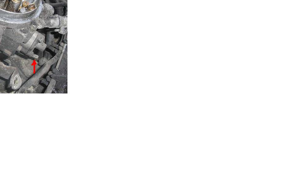

Stawiam na uszkodzony zawór elektromagnetyczny biegu jałowego.
pod obciążeniem też mu się zdarza gasnąć...
Eksperyment z chłodzeniem modułu niczego nie wykazał, odkręciłem go nawet żeby się tak nie grzał od aparatu, potem chłodzenie szmatą i zimną wodą, ale ciągle to samo. Ktoś w sklepie Fiatowskim powiedział, że jak się cewka sypie to właśnie tak, że silnik ma problemy na zimnym a na ciepłym nie bądź na odwrót. I bądź tu mądry... spineyes.gif
Speawdz ten zawór pewnie się wiesza .
Uszkodzenie tego zaworu powoduje gaśnięcie i samozapłon.
Mogę to to zlokalizować jakoś samemu?
