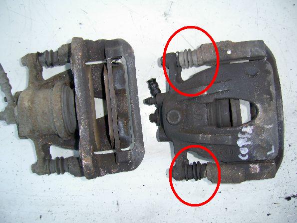

zaciski SIENA - czy czegoś mi brakuje?
powitać.
aktualnie auto mam na klockach w związku z pracami przy układzie hamulcowym. i tu moje pytanie do tych kącikowiczów, którzy zrobili/wiedzą coś o zaciskach ze sieny: chodzi mi o to, że gdy zacisk wysuwa się z wspornika, to te bolce/śruby prowadzące nie są niczym osłonięte.... hmm.gifczy tak ma być? jeśli tak, to czy nie jest to potencjalnie słaby punkt owych hamulców? niewiem.gif w innych produkcjach widziałem tam takie gumki - harmonijki

ale z tego, co widzę na obrazku, to wszystko mam. chodziło mi raczej o takie gumki, jak w załączniku (niestety jako noga komputerowa nie umiem wkleić foty do posta icon_rolleyes.gif...)

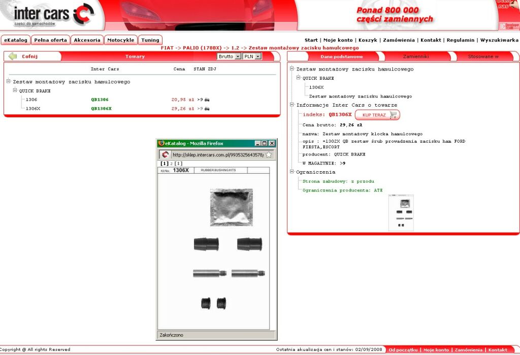

są w innym zestawie razem z gumkami do tłoczków
mowa o zestawie D4-040 inter cars-u? zestaw jest, foty brak, ale w opisie gumki do tłoczków.... hmm.gif
