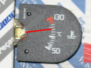

ostatnio założylem zegarki z sx i zauważyłem że wiatrak od chłodnicy włącza sie gdy na wskazówce jest na ok 98st a wyłącza sie przy 96 co moze byc nie tak?

sprawdź na innym czujniku temperatury, wcześniej przeczyść konektor przy czujniku ok.gif

Weź pod uwagę to, że w czujnik od wskaźnika jest w głowicy, a ten od wiatraka w chłodnicy, stąd też w tym samym czasie w tych 2 miejscach mogą być rożne temperatury. W ten sposób wiatrak może sie wlaczac i wylaczac przy wlasciwych temperaturach.

bo tak se siadziałem i obserwowałem ta wskazówke na dzien dobry wyszło ze czujnik w chłodnicy jest ubity
gdy wskazowka doszła do czerwonego pola a wiatrak ani drgnie a po wymianie na nowy włącza sie gdy wskazowka jest w tym miejscu

nie martw sie ja tez mam taki licznik z sx'a z1.5 w 899 i jak wskazowka jest dokladnie w miejscu jak Ty namalowałeś czerwona kreske włacza mi sie wentylator chlodnicy czyli widze nie tylko ja sie nad tym zastanawiam czemu przekracza te 90st(o ile ta gruba biala kreska podzialkowa w polowie pokazuje 90st rotfl.gif ) to czemu wentylator nie wlacza sie jak lekko przekroczy ta gruba kreske confused.gif a faktycznie wlacza sie 3 kreski ponad gruba.... a dlaczego to tego nie wiedza nawet najstarsi indianie zakrecony.gif
