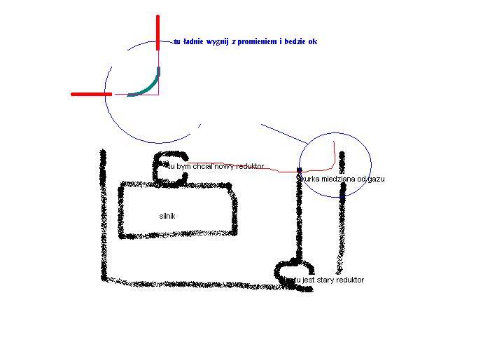

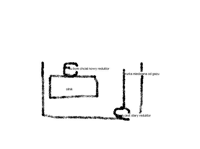

pokaze o co mi chodzi na rysunku:)
jak zgiac i czy mozna zgiac te miedziana rurke do reduktora?
> Chyba że się nie rozumiemy
czyli co zginam ja z minimalnym promieniem 6 cm ale ona teraz bedzie za dluga czyli musze ja zginac do odpowiedniej dlugosci zgiac z zachowaniem tego promienia?
Rurki miedziane są dość elastyczne, nie połamią się - tylko jest jeden mały problem: zgodnie z przepisami przy reduktorze musisz mieć "naddatek" tej rurki żeby przy ewentualnym wypadku i przemieszczeniu reduktora o 20-30cm rurka mogła się "rozgiąć" ale żeby jej nie urwało i nie nastąpił wypływ gazu (i ewentualny zapłon i pożar). U mnie przy samym reduktorze gaziarze zrobili tak, że ta rurka jest zwinięta w podwójną pętelkę średnicy 20cm.
Jak zrobisz tak że ta rurka nie będzie miała "luzu" to przy ewentualnym wypadku ryzykujesz, że będziesz miał kremację gratis grinser006.gif
Lepiej jechać do gazownika żeby ci tej rurki dosztukował.
