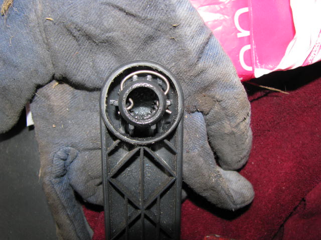

musisz jakimś płaskim śrubokrętem wysunąć drucianą wsuwkę w kształcie litery greckiej litery "Omega" która blokuje korbkę

Czy trzeba się za to zabrać po częściowym zdjęciu boczka czy od razu.Pytam,bo nie chcę połamać korbki-jest tam jeszcze taki plastikowy pierścień. Dzięki za foto

musisz wsadzić śrubokręt pod ten osłaniający pierścień lekko go odginając i sprawdzić w którą stronę wypychać ów drucik, jak zdemontujesz korbkę, odkręć śruby imbusowe w "rączce" drzwi, a wredy boczek trzyma się już tylko na zatrzaskach, które trzeba podważyć i ciągnąć do siebie
Wszystko jasne.Wielkie dzięki!!!
