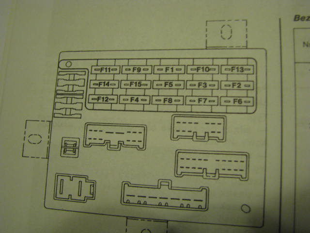

a czasem na oslonie bezpiecznikow nie masz rozrysowane co do czego?
niestety nie
trochę mnie to zastanawia , że tylko 6 bezpieczników jest, no ale skoro wszystko działa ....
> niestety nie

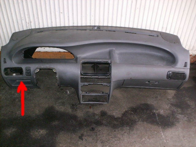

bo Ty szukasz nie tam gdzie trzeba, oblukałeś pewnie centralke wyposażenia dodatkowego w schowku pasażera
bezpiecznika klaksonu szukaj po stronie kierowcy po odkręceniu tego elementu
> elementu
faktycznie, przecież tam sa bezpieczniki (nawet na nie lukałem jak zmieniałem nagrzewnicę) sciana.gif

i na pewno znajdziesz opis ktory bezpiecznik od czego jak juz wyzej pisalem zlosnik.gif

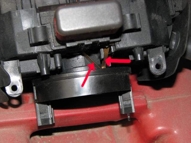

kiedyś urwana końcówka widocznej na foto jednej z blaszek spowodowała brak klaksonu
też na to już lukałem - są wszystkie blaszki
