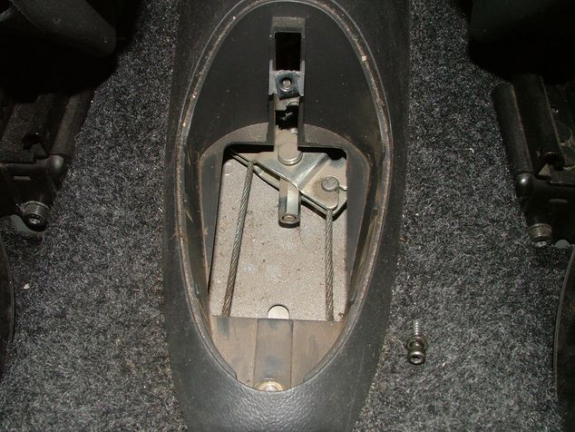

Wymieniałem ostatnio szczęki i zauważyłem, że lewe koło na ręcznym trzyma słabo. Po odkręceniu obudowy na tunelu zobaczyłem, że lewa strasznie jest wydłużona. Linki wizualnie są jednak w bardzo dobrym stanie, zarówno w środku przy cięgnie hamulca ręcznego jak i przy szczękach. Tak więc czy da się jakoś skrócić tą wydłużoną linkę czy też kupować nową, a jeżeli nową to czy od razu dwie ?

> [image]http://forum.autokacik.pl/files/281291056-linikihamulca.jpg
obie ide rowno jak zaciagasz reczny?
ps. przez to ze wydluzona to powinna lepiej zaciagac - mozesz wyregulowac podciagajac cały mechanizm , jezeli linki chodza gładko
jak to nei pomoze to trzeba rozebrac lewa strone i skontrolowac co sie dzieje pod bebnem

jak linka jest wydłużona to właśnie jest gorzej. Poprawiłem swój pierwszy post i tam wyraźnie widać że lewa linka jest wydłużona i właśnie z lewej strony hamuje mi słabo, żeby nie powiedzieć że bardzo słabo.
> gładko
Linki chodzą gładko
pod bębnem wszystko jest ok. Po prostu chyba linka się mocno wyciągła, ale żeby aż tak zlosnik.gif

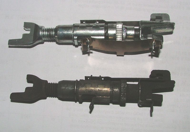

> sam wymieniales szczeki?
sam, tylko musiałem jeszcze dokupić samoregulatory bo jeden mi się rozsypał.
Bez tej blaski samoregulator jest do du...
