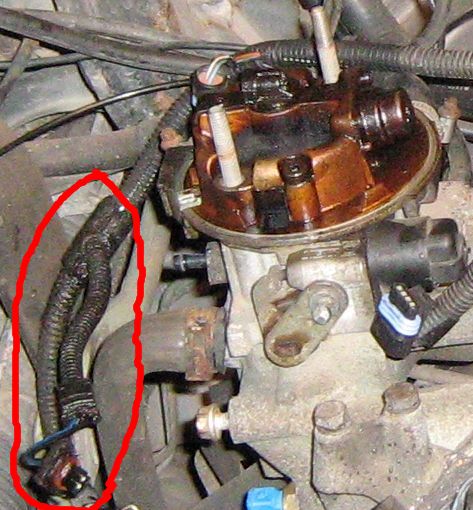

z tymi przewodami jest ok!chodzi mi o te osłonięte takim karbowanym plastikiem wychodzące od przepustnicy w stronę szyby
> plastikiem wychodzące od przepustnicy w stronę szyby(są zaolejone)
> o te chodzi?
dokładnie!!!!co mam z tym fantem zrobić????
To sa przewody elektryczne w platikowej peszli, z nich ciec raczej nie powinno...poszukaj w ich okolicy, moze cos wyrzuca na nie plyny eksploatacyjne, a Tobie wydaje sie, ze to one ciekna...

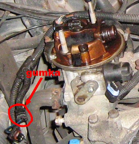

tak jak kol. tosh wyżej napisał to są przewody elektryczne
ale uszczelnione są one gumą przez którą przechodzą i to w niej
