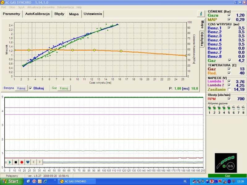

To parametry
To moje mapy
A to odchyłka

albo masz uszkodzoną lambdę albo nie podpiętą ?
Mam silnik 1,6 i też wywalało błąd silnika.Pomogła zmiana gazownika,który zmniejszył średnice dysz zmienił ustawiena i skończyły się problemy.
Nie podpięta.
jeśli tak to w tym przypadku powinna pomóc zmiana mnożnika tak żeby charakterystyki się pokryły ok.gif
No tak, tylko że jak podciągnę mnożnik to wzbogacę mieszankę (chyba że się mylę), a mi właśnie cały czas wyskakuje właśnie taki błąd
Ta ch-ka troche wprowadza w błąd, trzeba się jej przyjżeć z innej strony niż się początkowo wydaje zlosnik.gif
Musisz podnieść mnożnik w punktach 6, 9ms.

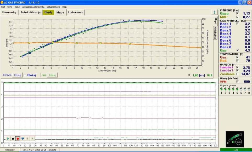

Zebrałem mapy jeszcze raz. Teraz wygląda to tak jak w załącznku. Co o tym sądzicie?
Ciekawe, czy za jakiś czas znowu wyskoczy "check engine".
Jeszcze mam pytanie odnośnie składu mieszanki - w jaki sposób można ją wzbogacić lub zubożyć?

Nie da się tego zmieniać. Teoretycznie im wyższy mnożnik, tym bogatsza mieszanka na gazie... ECU benzynowe na bieżąco to moniotruje i zmienia czasy wtrysków, aby mieszanka była stechiometryczna.
Więc jak podniesiesz mnożnik, to skrócisz pozorne czasy wtrysku benzyny - ale mieszanka dalej będzie taka sama.
Ok. Więc co może powodować zbyt bogatą mieszankę?
aż do momentu kiedy przesadzisz i wtedy komputer twojego samochodu stwierdzi, że to nie możliwe żeby czasy mogły być tak krótkie i wywali błąd....
