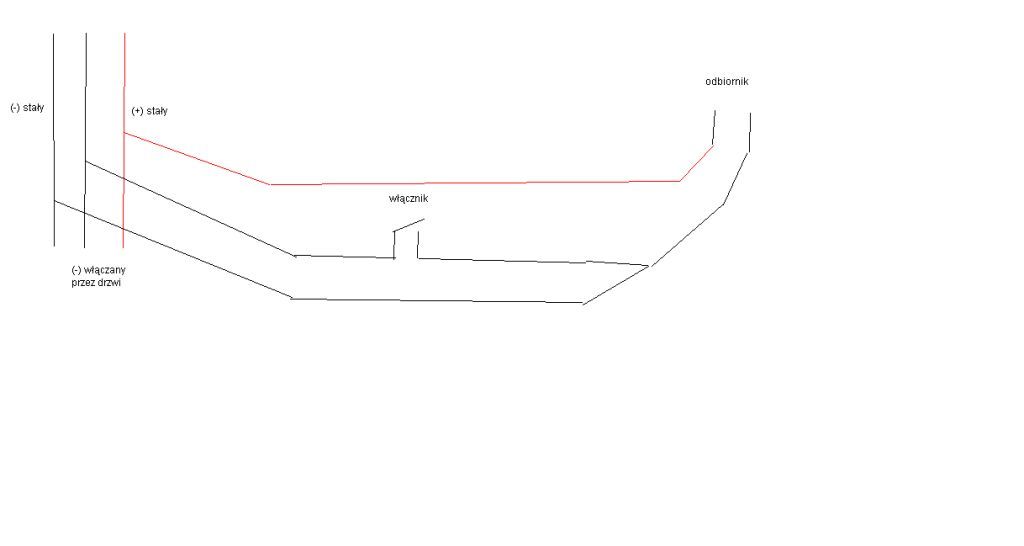

Planuję założyć dodatkowe oświetlenie wewnątrz Uno (lampy diodowe). Chcę je tak podłączyć, aby włączały się przy otwieraniu drzwi oraz założyć oddzielny włącznik, aby móc je włączać w dowolnej chwili. W załączniku schemat instalacji i pytanie - czy tak to ma być podłączone?? nie chce żeby coś spalić w samochodzie swieca.gif
<edit>
ten włącznik ma być NA KABLU ZE STAłYM (-)

lampka sufitowa jest sterowana minusem więc byś musiał podciągnąć do tej diodowej + i - z lampki (żeby zapalała się po otwarciu drzwi) i zamontować włącznik od masy z auta, żebyś sobie mógł włączyć światełko kiedy drzwi będą zamknięte

czyli tak jak na schemacie (oprócz włącznika, który ma być na tej drugiej masie)?? bo z lampki idą 3 kable (+) i 2 (-), jeden stały drugi włączany przez otwarci drzwi hmm.gif
wlacznik musisz sobe zrobić na masie stałej pociągnąć z karoseri do włącznika i dalej do sterowania drzwiami w lampce wtedy gdy zamkniesz drzwi to podasz sobie włacznikiem mase na lampeczke i powinna dzialac ok.gif

ależ zdecydowanie tak! tak ta lampa jest przecież podłączona: stały "+" i "-" podawany albo od drzwi (sterowanie zdalne) albo poprzez wyłącznik w samej lampie (sterowanie lokalne).

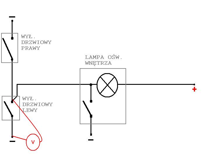

przy zamkniętych drzwiach jest 12V, a po otwarciu nie ma yikes.gif (lampka wtedy się zapala)
dodam że do włącznika drzwiowego wchodzą 3 kabelki: 1 czarny i 2 białe z czarnym paskiem, które łączą się w jeden przy włączniku
w tych białych jest 12V przy wciśniętym włączniku (zamknięte drzwi) i 0 V przy drzwiach otwartych sciana.gif
więc pytam: o so chodzi?? jak to podłączyć?? faint.gif
> no i jest ZONK
> przy zamkniętych drzwiach jest 12V, a po otwarciu nie ma (lampka
> wtedy się zapala)
> nie powinno być na odwrót??
> chłopaki wytłumaczcie mi to, bo cienki jestem z elektryki

czy przy tym włączniku drzwiowym jest w ogóle jakiś "+", czy we wszystkich tych kablach jest tyko masa? hmm.gif
tylko i wyłącznie "masa" patrząc na schemat, ale patrz post niżej.
> wtedy się zapala)
przy zamkniętych drzwiach i zgaszonej lampie "dostaniesz" plus na wyłącznik drzwiowy poprzez żarówkę - wyjmij żarówkę i już plusa nie będzie.

to chcesz, aby lampa zapaliła się po zamknięciu drzwi?
czarny to stała masa. białoczarne do wyjście do lampy po wyłączniku, a że są dwa białoczarne to jeden pewnie leci do prawego wyłącznika (w wydaniu fabrycznym).
jeśli mierzysz tak jak na obrazku (masa względem wyjścia wyłącznika przy wył. lampie) to jest OK.
nie, myślałem że po otwarciu drzwi powinno być 12V, a po zamknięciu 0V waytogo.gif
