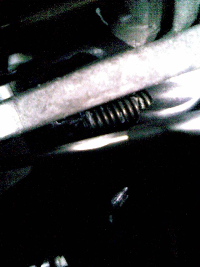

No i patrz Pan, jest sprężyna. Z tym ze bardzo schowana, działająca na rozciąganie. Jeśli spojrzeć na siłownik to jest ona centralnie nad nim, w pozycji poziomej. Bez latarki jej nie znajdziesz, nie ma szans wink.gif Próbowałem robić zdjęcia komórką, ale niewiele widać. Oto ono: 281321715-sprezyna.jpg
To takie połyskujące to jest właśnie siłownik sprzęgła.
A jednak miałem dobrego czuja z tą sprężyną, ja jej nie mam bo po prostu gość który przy tym wcześniej majstrował najprawdopodobniej jej nie założył. Wynika z tego że bez sprężyny tak się będzie działo, że nie wraca. Własnie czytałem na forach punto i się okazuje że to typowa dolegliwośc po np wymianie sprzęgła, tylko nikt nie precyzuje czy to wina sprężyny. W każdym bądź razie wielkie dzięki. 20.GIF

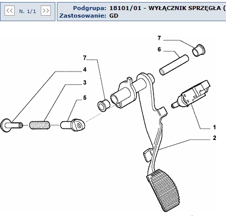

> wg Eper
Tak tak wiem, już się poprawiłem skromny.gif Ale wydaje mi się że moja sprężyna się rozciąga jak naciskam pedał sprzęgła, a ta na rysunku wygląda jakby się ściskała... Może znów coś źle zobaczylem spineyes.gif
Zaraz bo się zgubiłem, czy 3 to jest sprężyna, a 5 to siłownik?
3 - sprezyna, 4,5 - prowadnica

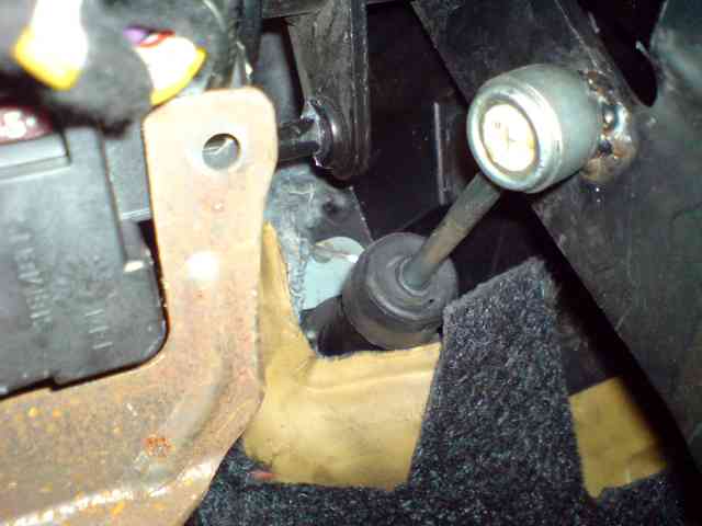

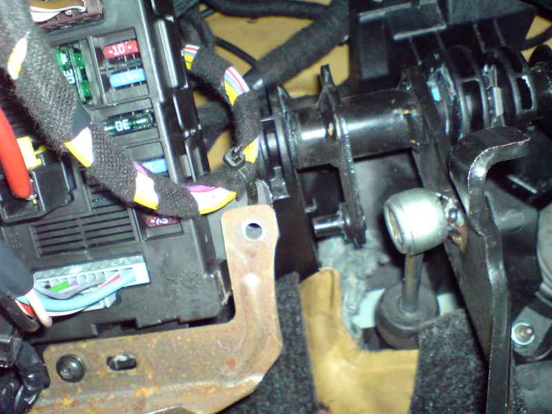

U mnie to wygląda trochę inaczej i prawdopodobnie sprężyna będzie nie na silowniku tylko gdzieś o pedał zahaczona.
> na silowniku tylko gdzieś o pedał zahaczona. w załączniku zdjęcie.
No i wlasnie tu mi wychodzi jakas niescislosc w eperze.
Bo patrzac na twoja fotke poczatek ukladu by sie zgadzal (aczkolwiek rzezbione widze jest), natomiast "pedal" i cala reszta juz mi sie nie podoba bo w eperze wychodzi ze jest taka sama w jednym i drugim przypadku.
Dorzucam jeszcze jedno zdjęcie jako załącznik.
Zgadza się jest rzeźbione, bo trzeba było przespawać zaczep siłownika z lewej na prawą stronę, to była wersja prawostronna na rynek angileski i być może zapomnieli o sprężynie, ale nie wiem gdzie ona powinna być.
Cinki jestem w tych rysunkach z epera ale jednak wychodzi ze ci dobry rysunek wkleilem, dla wersji ze zwyklym sterowaniem jest zupelnie inaczej.
Tylko za chiny nie moge dopasowac tej sprezyny.
