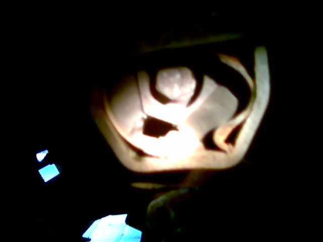

...odgłos dochodzi z lewej strony. Na początku myślałem, że to przegub, ale patrząc od strony lewego, przedniego koła wygląda na to, że z lekka mi się zdeformował taki badziew...jestem antytalent techniczny, ale na moje oko to poduszka icon_rolleyes.gif.
I teraz pytanie. Jutro muszę zrobić jakieś 100km zanim Sejak dotrze do warsztatu, jak jadę spokojnie to nic nie wali...da radę czy są jakieś mega przeciwskazania hmm.gif?

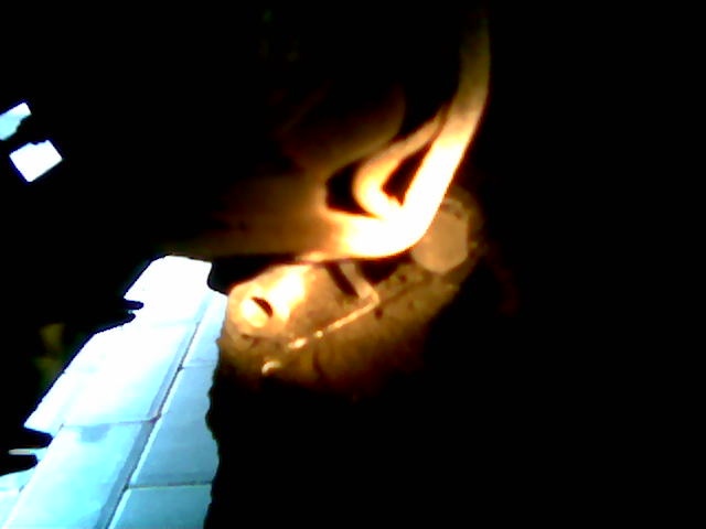

Tego się obawiam. Zauważyłem dzisiaj, że jedna śruba gdzieś zniknęła, a druga jest wysunięta icon_eek.gif
> zał
Czyli to boczna poduszka, ja bym się bał w takim stanie go w ogóle ruszać icon_eek.gif
maiłem coś takiego w sc 900 po prostu była tylko niedokręcona poduszka
