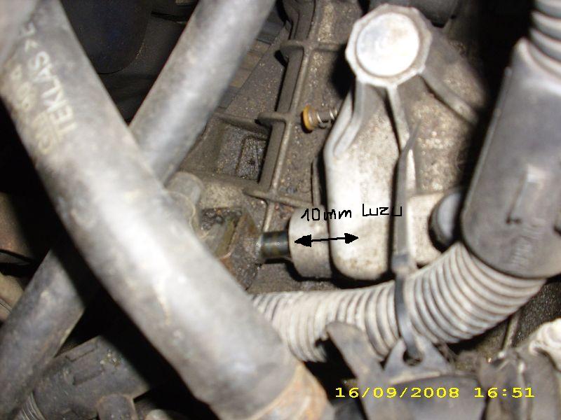

Witam,
Mam pytanie czy można jakoś pozbyć się luzu na wodziku wchodzącym do skrzyni biegów (zdj. z załącznika) u mnie na luzie przesuwa się on ok. 10 mm ruszając dźwignią biegów do przodu i do tyły, przy lewarku luzy polikwidowałem a mimo to wajcha ma luz. Proszę o poradę co najczęściej się zużywa w tym mechanizmie przy skrzyni powodując taki efekt.
Tomo26
Luz jest między wodzikami i przesuwkami, oraz na synchronizatorach. I nie ma się co tym przejmować. Luz być musi, bo bez niego elementy współpracujące szybko by się zużywały i powstałby luz spineyes.gif.
> elementy współpracujące szybko by się zużywały i powstałby luz .
Dokładnie jak napisał kolega. Luz być musi i ten twój luz ok. 1cm w przód i 1cm w tył jest jak najbardziej normalny i nie jest to problem.
