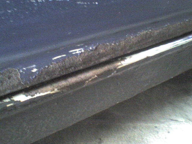

Witam moze ktos podpowie jakiego rozcieczalnika uzywac do metalika.
Zamieściłem w załącznikach kilka fotek, jak to moje piękne uno wygląda, nie wiem czym zalepić te dziury, może być do tego płynny metal? Jest w dwóch tubkach, miesza się go i po 15 min robi się jak stal, pytanie czy na niego można szpachlę kłaść? Ale chyba się nic nie stanie, tylko żeby ten metal ze szpachlą nie odpadł 275123014-zielony.gif
Aha, mogę tylko jeden załącznik wysłać?
Tak więc napiszę kilka odpowiedzi, i zamieszczę więcej.
Drugi załącznik.
Jeszcze nie używałem płynnego metalu więc nie wiem co to jest... Ja takie dziury gdzie już nie ma blachy zatykałem matą szklaną.. A miejsca gdzie jeszcze jest rdza ale i blacha... to no malowałem Cortaninem i na to równałem szpachlą.... Jeśli się wszystko ładnie równo dotrze papierem to po malowaniu nic nie będzie widać...:)

Owszem nie dawałem wcześniej podkładu ale malowałem przed "bazą" minią. Propo dorabiania z atrapy koloru to już raz tak zrobiłem i właśnie teraz ponoszę tego konsekwencje.
Teraz kupię gotowy firmowy spray ale o odpowiednim odcieniu i będę malował podkładem a potem tą bazą po 3 razy każdy.
Na 3 stronie tego tematu, od 3 do 7 posta są zdjęcia mojego una przed malowaniem.
Już przeszło pół roku jak malowałem (przed zimą) i nie widac śladu korozji, ani jednego pęcherzyka. A samochód nie stał w grażu, zrobiłem coś ok 5 tys km. Ale wiadomo jak to w zimie, sól itp. A zastosowałem jedynie na rdze cortanin F, po wyschnięciu zmienił kolor na fiolettowy przy kontakcie z korozją, na to szpachla novol z włuknem szklany, na koniec uniwersalna polfill, i na to podkład akrylowy (po 45zł/1litr), baza - metalik i klar. Tylko tą rdzę to czyściłem aż zostały takie małe wżery z rdzą.
