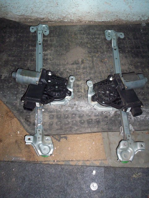

Witam wszystkich.
Mam takie pytanie:
czy do podnośników elektrycznych szyb na tył do astry II można dokupić linkę i czy jest jakiś problem z założeniem jej samemu. (Gość ma do sprzedania szynę z silniczkiem ale bez linek)
Z góry wielkie dzięki za odpowiedz.
I tak i Nie. Linki w aso nie kupisz bo nie ma elementow naprawczych wysiegnika. Po prostu jak ci sie zepsuje to teoretycznie powinienes kupić nowy (bardzo drogo w aso).
linki maja okresloną długość a zakończenia są nierozbieralne (sprężynki + element metalowy (taki rodzaj mufki, metalowego łebka - kurde nie wiem jak to nazwać) Gdy linka jest nawinięta na bebnie silnika przechodzi przez 2 kólka na przeciwległych końcach wysięgnika. Następnie obydwa końce łączą się w wodziku poruszającym się po prowadnicy za pomocą blaszki w ksztalcie litery C w ten sposob ze spręzynki zapewniają sztywność i utrzymują napręzenia. zeby założyć linkę trzeba calowicie zdemontować wodzik, nałożyć linkę, sciągnąć końce linki tak by dało się założyć blaszkę C oraz jednocześnie założyć plastikowy element trzymający wodzik. Potem tylko trzeba zanitować połączenie plastikowego wodzika i blaszki "jezdzacej" po prowadnicy. Jednym słowem jest to do zrobienia ale z oryginalną linką bo nie sądze żebyś znalazł info o długości linki jaka bedzie ci potrzebna.
Spróbuj skontaktować się z uzytkownikiem Pawelek_S - on już ma opanowane rozbieranie i składanie wodzika. smile.gif

Na 99% jestem pewien, ze da sie to zrobic, kupujac oryginalny lub tez nie podnosnik z recznym napedem, i z niego przelozyc linke i inne niezbedne elementy. Skladalem mechanizm elektrycznego podniesienia szyb do Golfa II, gdzie byla zerwana linka. Klient dokupil najtanszy podnosnik z recznym napedem. Zaprasowane koncowki linki rozpilowalem, przelozylem linke jak nalezy i zaprasowalem w imadle przy uzyciu lba od nitu stalowego. Udalo sie, dziala do tej pory (a bylo to ponad 6 miesiecy temu).

Pytanko mam takie .
Po zamontowaniu w drzwiach tylnych podnośników el.okazało się ,że jedna szybka jest o centymetr nie domknięta a drugiej strony nie mogę całkiem złożyć bo jakby za wysoko już było i trzeba deko zjechać .
Rzecz w tym że na razie nie skończyłem kabelkomani w związku z tym nie podałem zasilania na silniki
Czy po złożeniu całości zaprogramują się silniki i ustawią dobrze ,czy coś jest z nimi nie tak?.

wszystko ok
jak polozysz kabelki to bedziesz mogl domknac szybke otwarta.
zeby opuscic odrobine drugi silownik po prostu go wyjmij bez odlaczenia zasilania i wcisnij klawisz otwierania. (do obydwu potrzebne jest zasilanie) ewentualnie na szybko musisz podlaczyc go "zamiast" przedniego - wyjmij tylni i podlacz pod wtyczke z przedniego smile.gif
jedna uwaga - zeby skonczyc montaz zrob najpierw kabelkologie bo czasami wlasnie trzeba bedzie opuscic lub podniesc okno a bez pradu silowniki sa martwe - nie ruszysz ich recznie
PS2 wysiegnika nie zamontujesz w pozycji zamknietej! - musi byc pare centymetrow luzu bo nie wejda 2 zeby przytrzymujace podnosnik w drzwiach. dopiero potem mozesz podl zasilanie i zamknac okno.
