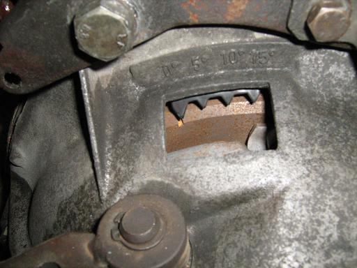

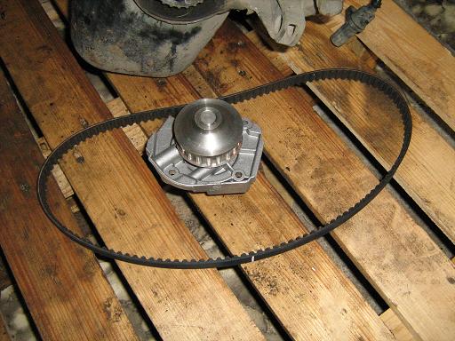

Najłatwiej ustawić ci będzie na znaki na pasku rozrządu....
A więc tak... na pasku masz dwie kreseczki i strzałkę.
silnik Ci się kręci zgodnie ze wskazówkami zegara patrząc na kółko rozrządu, a więc pasek przykładasz strzałkami zgodnie ze wskazówkami zegara...
Ustaw sobie górne (duże) kółko rozrządu nacięciem na kółku do nacięcia na głowicy - nacięcie na głowicy znajduje jakies 5mm poniżej łączenia pokrywy zaworów z głowicą
Kreski na pasku ustawiasz tak aby jedna z kresek pokryła się z nacięciem na boku dużego kółka rozrządu, następnie zakładasz sobie pasek na pompę, następnie przykładasz pasek na dolnym kółku rozrządu i kręcisz dolnym kółkiem tak, aby nacięcie na boku kółka zrównało się z drugą kreską na pasku.. Zakładasz go w tej pozycji, a następnie zakładasz na napinacz. Napinacz naciągasz i skręcacz. Po tym skontroluj ustawienie czy kreski na pasku się pokrywają się z nacięciami na kółkach.
Sprawdź czy masz odpowiednio naciągnięty pasek - między pompą wody a górnym kółkiem rozrządu przekręć pasek o 90stopni dość znaczną siłą... jeżeli Ci się uda obrócić więcej niż 90 stopni, to naciągacz pasek bardziej
Po tym obracasz za dolne kółko rozrządu(nie za górne!) wał o 2 obroty i znowu znaki powinny się pokryć...

a pompę wody prosto się wymienia - ściągasz stary pasek, odkręcasz 3 śruby i 1 nakrętkę pompy wody, odklejasz starą pompe wody od bloku (jest przyklejona na silikonie więc będzie trza ją czymś podważyć), czyścisz dokładnie blok ze starego silikonu, nakładasz nowy silikon odporny na temp. np. czerwony do 300stopni (nie żałuj go specjalnie, ale też nie przesadź zeby.GIF ) czekasz parę minut np. 10-15min aż silikon zacznie wiązać i zakładasz nową pompę i skręcasz ją...

W tym wypadku lepiej mu będzie się zastosować do ustawiania według kresek na pasku niż do okienka w skrzyni i nacięciu na kole zamachowy, bo pewnie silnik ma jeszcze nie spięty ze skrzynią zeby.GIF

jesli ma przykrecone kolo zamachowe i ma do tego blache przedzielajaca blok od skrzyni, to ani skrzynia, ani jej okienko nie bedzie mu potrzebne ok.gifzlosnik.gif

No fakt o tym zapomniałem zeby.GIFzeby.GIF - ale blacha zawsze może się przesunąć zeby.GIF
> No fakt o tym zapomniałem - ale blacha zawsze może się przesunąć
pozdr.

pytanko mam jeszcze odnośnie znaków na kółkach. czy dolne kółko też trzeba zgrać z jakimś znakiem na dole bloku???

dolne kolo zgrywasz nacieciem na kole zamachowym ze strzalka na blasze, jak wyzej napisali zeby.GIF albo, od strony rozrzadu, nacieciem do jakiegos tam kranca odlewu smile.gif dawno nie widzialem tego silnika smile.gif, gorne kolo zgrywasz tez z krawedzia mocowania obudowy rozrzadu, reszta wyjdzie w pracniu ze znakow na pasku zeby.GIF

wal korbowy zamiast ustawiac na kole rozrzadu, lepiej jest ustawic na znak na kole zamachowym ok.gif
pozdr.
