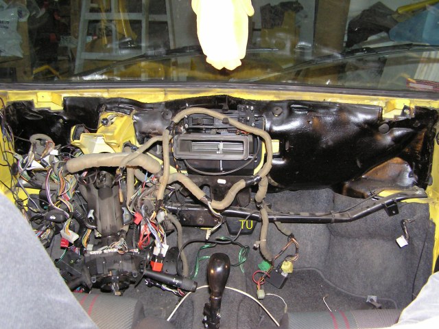

wylacznik wstrząsowy w kabinie na srodku przednij grodzi przy podlodze? hmm.gif
> podlodze?

>Wsadź tam głowę to zobaczysz o co chodzi.
> właśnie że nie bardzo wiem gdzie mam tą głowę wsadzić
dzięki za fotę pogladową
