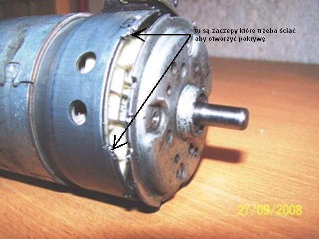

Miałem ten sam problem(z dmuchawą) więc postanowiłem ją rozebrać,
aby nasmarować.Niestety silnik jest praktycznie nierozbieralny(obudowa jest "zaprasowana"razem z bokami w których są osadzone łożyska)Żeby się do niego dobrać trzeba ściąć mocowanie pokrywek bocznych z obudową.Ja oczywiście go rozebrałem mlot.gif i
niby złożyłem ale niestety okazało się że jest jeszcze gorzej niż było.Największym problemem po uruchomieniu okazał się brak
osiowości pokrywek w których osadzone są łożyska.Skończyło się zakupem nowego silnika z obudową(używka- 180zł)
Sumując-lepiej nasmarować bez rozbieranie-jest jako takie dojście z zewnątrz

Dawaj fotki. Z ciekawosci zobacze jak to wyglada rozebrane.
no niestety trzeba mic narzedzia aby sie za to zabrac i pozniej zaprasowac.

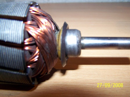

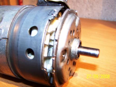

witam oto foty

A jak walek lozyskowany jest z drugiej strony tez na zelaznej barylce. Bo widac ze firma calkiem juz zaoszczedila. A popiskiwania sa pewnie z zabrudzen pomiedzy lozykiem a walkiem.
I nie ma tam nic skomplikowanego i nawet zatarty wiatrak da sie odratowac.
