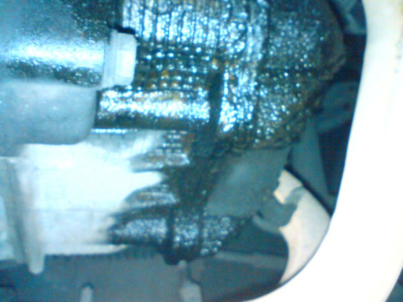

Witam. Zastanawiam się na zakupem kolejnego CC. Dziś byłem oglądać. Autko z '98 76k km, rdzy nie widać. Silnik chodzi równo. Tylko mokry jest od oleju właśnie w okolicy kolektora wydechowego. Co tam może puszczać i jaki byłby koszt części do naprawy ?

To chyba z pokrywy zaworów?

Cześć. Cieknie spod nakrętek pokrywy zaworów, oraz uszczelki pokrywy.
Uszczelka pokrywy zaworów jakieś 7 zł i chwila roboty. Uważaj żeby pokrywy nie dociągać zbyt mocno bo libią pękać waytogo.gif
