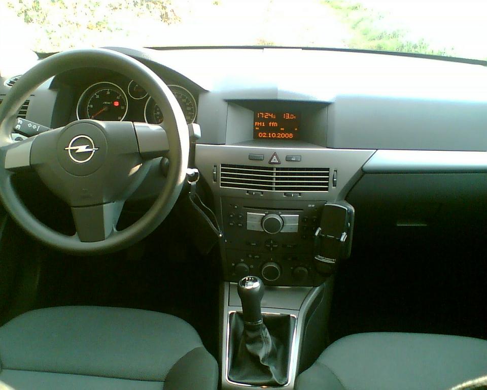

przyszla moja asterka, niestety, nie bedzie posiadala "board computer", a jedynie zwykly 3 liniowy wyswietlacz, a jak wiadomo w desce rozdzielczej zapomniano o wskazniku temperatury.
czy zna ktorys z kolegow jakis "lisi" pomysl rozwiazania tej malej niegogodnosci ?? oczywiscie, nie chcialbym jakiegos tam nowego czujnika temperatury podlaczac, tzn takiego cobym musial na desce extra przykleic. (czujnik moglbym dolozyc, ale coby wyswietlanie an BID (Board Info Diplay)bylo), byc moze ktos cos takiego juz skonstruowal jub podejzal gdzies.

Niepotrzebnie się martwisz. Nawet TID ma wskazania temperatury płynu chłodzącego.
Przy włączonym radiu przytrzymujesz na co najmniej 5 sek. przycisk "Settings", po usłyszeniu charakterystycznego "pik" przełączasz wszystkie opcje, nie guzikiem "BC", a jednym z dwóch guzików pod samym wyświetlaczem (ten z kropeczką, nie z zegarem) i na którymś z kolei ekranie będą dwa wskazania "V" czyli prędkość i "T" czyli temperatura yay.gif001.gif

A da też radę to szybko wywołać wciskając pokrętło po lewej stronie sterowania na kierownicy? Odpowiada to chyba ostatnio wybranej funkcji, jak bawiłem się kiedyś pełnowymiarowym wyświetlaczem to tak to właśnie działało.
Wciskając pokrętło po lewej stronie sterowania na kierownicy wchodzisz tylko w ustawienia komputera.
Żeby wyświetlić temp. silnika trzeba wejść w tzw. ustawienia serwisowe, które to uruchomisz tylko przez Settings i BC.

Ok i zaraz po wejściu w Settings i BC i wyjściu wciśnij to pokrętło. W Astrze, którą testowałem wywoływała się ostatnio wybrana funkcja - czyli właśnie ekran z temperaturą.
Ale koledze za pewne chodziło o to, żeby wskaźnik był widoczny przez cały czas. Żeby nie trzeba było za każdym razem biegać po opcjach hmm.gif.

U mnie przelacza sie guzikiem "BC" wink.gif (czyli "setings" az na wyswietlaczu wyskoczy "TestMode" a potem "BC")
No właśnie u mnie tak się nie da.
Za każdym razem trzeba wciskać dwa przyciski i szukać odpowiedniego ekranu. Wciśnięcie przycisku w kierownicy powoduje przejście tylko do wskazań komputera.
