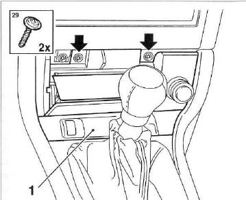

w załączniku masz rysunek. najpierw wyjmyjesz zaślepke, potem wykręcasz wkręty i w zasadzie tyle...

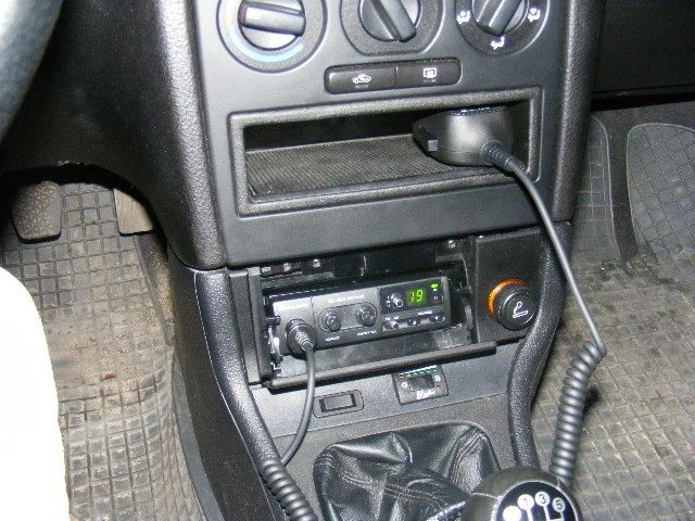

Nie wiem jakie masz radio, ale ja najpierw miałem Alana 100+ a teraz U520 (jest jeszcze mniejszy od Alana). Zmieścisz spokojnie radio do 190mm głębokości.
Musisz wyciąć otwór odpowiedniej wielkości w tylnej ściance obudowy popielniczki. W razie "niemca" potem wyciągasz radio i wmontowujesz ponownie wnętrzności popielniczki.
Tutaj masz zdjęcia jak to wyglądało u mnie:

a u mnie sie to nie udało bo pod popielniczką biegnie kanał nawiewu na nogi pasażerów z tyłu i radyjko się nie mieści

No właśnie zastanawiałem się nad tym, bo kolega na tej fotce ma wersję bez klimy, a czy z klimą jest tak samo czy nie ? yikes.gif
