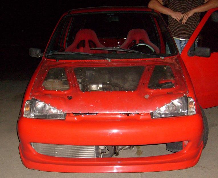

Witam, mam pytanko odnośnie zawieszenia. Otóż w moim cc zamontowane są z przodu amortyzatory delphi "pucharowe" i spreżyny weitec'a prawdopodobnie 40. I czy do tych amortyzatorow beda pasowaly spręzyny od seicento sportinga poniewaz chcialbym go podniesc troche przed zima aby dalo sie wmiare komfortowo jezdzic? fotka w zalaczniku jak to teraz wyglada. Pozdrawiam smile.gif

Nie wiem czy nie za krótki amor do serii, po za tym te amory są twarde więc komfortowo mieć nie będziesz

No właśnie, amorek będzie chyba za krótki, a jedyne w sumie co tym zyskasz to prześwit, bo ja robię w zimie pług zderzakiem.

Jezeli chodzi o komfort to mialem na mysli nie zrobienie z mojego auta odsniezarki. a jezeli chodzi o twardosc to (jeszcze) mi nie przeszkadza <lol> Ale wlasnie wracajac do tematu. Tak wiec co radzicie szanowni forumowicze, zeby go troszke podniesc z przodu na okres zimowy?

lepiej sobie kupic caly zestaw zimow, seria amorki i sprezyny
lepiej chyba kupić nawet i używki całe w komplecie amor ze sprężyną

Nie będą pasowały i w ten sposób nie zwiększysz prześwitu. Amor jest za krótki i nawet go nie zamontujesz, a jeśli jakims cudem by Ci sie to udało, to auto będzie odrywac się po asfaltu.
Kiedy zakładałem moje puchary musiałem ciachnąć dwa zwoje progresa -35, bo ręką z kanału odrywałem parcha od podłoża.

Dzieki wszystkim za odpowiedz wiec prawdopodobnie kupie na zime serie i tak ja przejezdze, a na lato znowu pucharki:)
