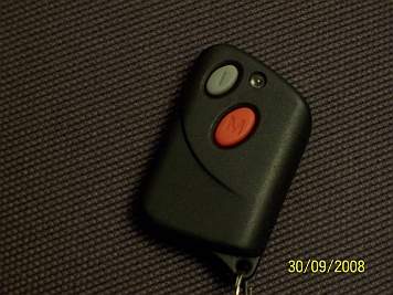

4. Ostatnie pytanie dotyczy alarmu. Czy ktoś z Was poznaje pilota ze zdjęcia? Koleś ze sklepu powiedział mi, że pilot jest z alarmu Code Perfect E50, a w dokumentach samochodu znalazłem książeczkę od alarmu Prestige APS 400MX. Alarm zakładany był fabrycznie w oplu, przy zakupie.
