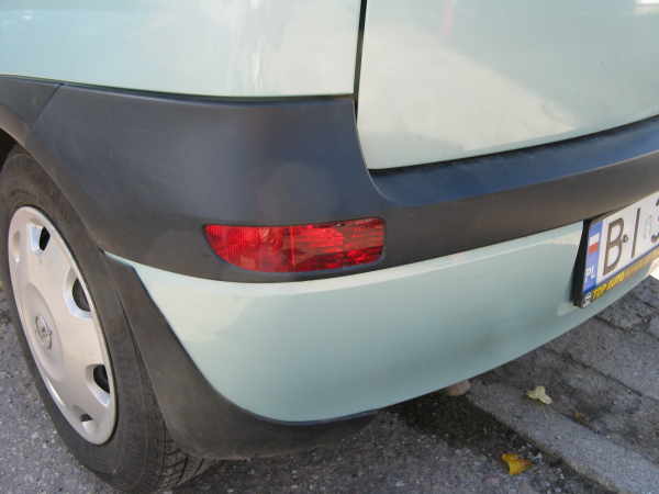

Jak wymienić w tym samochodzie tylną lampę przeciwmgielną? Bardzo ciężko ją się wyjmuje? Czy jest możliwość wymiany tylko samego klosza w lampie?

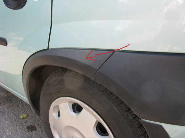

Może ktoś wie z szanownych forumowiczów gdzie dostać w necie oryginalne klipsy do boczku na błotniku przy tylnym zderzaku. Objeździłem wszystkie sklepy i nie znalazłem
> Chodziło mi o tę lampę

Corsa 1.7D 2002r. Produkcji. Poszukuję klipsów zatrzasków mocujących boczek ten obok zderzaka który zaznaczyłem strzałką na fotografii.

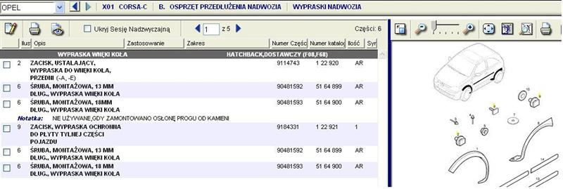

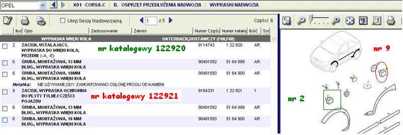

Więc tak. Jak rozumiem chodzi o elementy 2 i 9 i ewentualnie 6 pokazane poniżej
koszt spinek w ASO ok 3 zł/szt.
Powinno pomóc

Z tego co widzę to chodzi mi o nr 9 i 10. Mógłby mi kolega przesłać ten obrazek w większej rozdzielczości na e-mail: [email protected] ?
Na pewno pomoże. Czy mógłbym jeszcze prosić o skan dotyczący punktu
Wymontować osłonę zderzaka tylnego (patrz "części zewnętrzne nadwozia") Chodzi mi o to czy jest tam opisane jak wymontować tę osłonę tylną zderzaka.

Jak na razie foto z opisem poniżej
Nr 6 to śruba montażowa

Mówisz i masz.....

Ale ten nr 9 składa się z dwóch części tej co wpycha się w ten boczek i tej co w blachę, czy do tego jeszcze potrzebny jest nr 10?
Prześlę ci wieczorem mejla z opisami elementów 9, 10 i 6, 7
