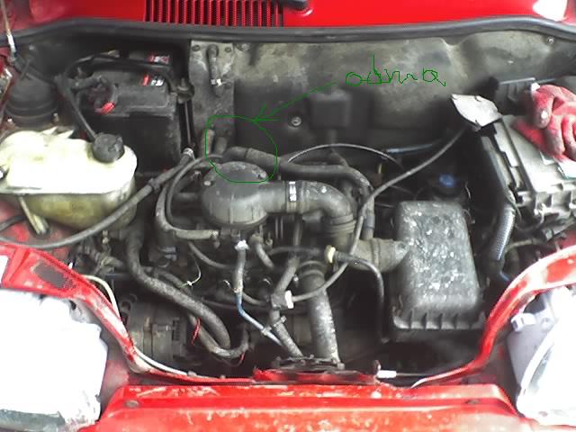

witam mam pytanie odnośnie seicento 900 z pod przewodu odmy przy pokrywie zaworów wycieka mi olej przewód dokręcony do oporu czy to może wina tego sitka co jest w środku przewodu czy te sitko musi koniecznie być czy można bez niego jeżdzić pozdrawiam kafar.
http://www.fotosik.pl/pokaz_obrazek/b444cc97720cd1c3.html

Nie pociety nigdzie?
> pewnie jest gdzieś pęknięty i stąd ten wyciek
przewód cały dzisiaj sprawdzałem może to wina tego sitka.
Jak przewod masz caly to jakim cudem wina sitka. Przeciez jest wewnatrz. Moze przewod stary, zesztywnial i nawet jak dokrecisz to nie trzyma. Sprobuj go podgrzac w wodzie i dopiero wtedy dokrecic. Kupilem niedawno oryginal i jest bez sitka.
mi też swego czasu ciekło po deklu właśnie z tego miejsca, uszczelniałem, ściskałem mocniej, owijałem taśmą, aż w końcu kupiłem drugi oryginalny waż do odmy za 65zł i jest spokój, a sitka w nowym nie ma, wyczyść te stare, które na 100% nie jest problemem cieknięcia i włóż do nowego węża i będzie ok! waytogo.gif
dzięki za rady jutro zajme się odmą wyczyszcze sitko i obejrze dokładnie przewód serdeczne dzięki. piesc.gifbanana-wave.gif
