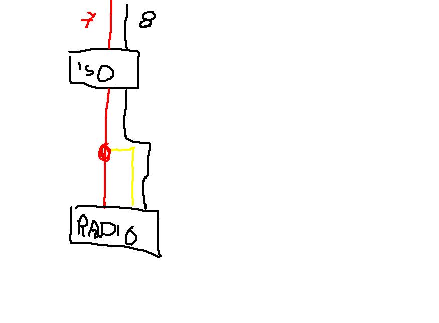

jest to tak zwana logika zaplonu
w radiach Pioneera od nowosci inaczej jets podlaczona..
musisz zamienic przewody od kostki w radio do ISO
zrob tak aby czerwony i zolty z kostki radio byly podlaczone do pinu numer A-7 w ISO...
Ustawienia są zapisane w samym radiu a nie w panelu. Aby były zapamiętane radio musi być cały czas zasilane. Zazwyczaj odpowiada za to przewód koloru żółtego - idzie nim zasilanie wprost z akumulatora. Skoro u Ciebie ustawienia nie są zapamiętywane, masz źle podłączone przewody w kostce - brak stałego zasilania.
Obejrzyj przewody radia, często są na nich naklejki z napisami lub obrazkami. Szukaj przewodu z rysunkiem akumulatora lub napisem "Acc"

w kostkach pionera sa wsowki, ktore mozna zamieniac aby sterowac tym zapamietywaniem
sorry za ta logikei tongue.gif hehe
