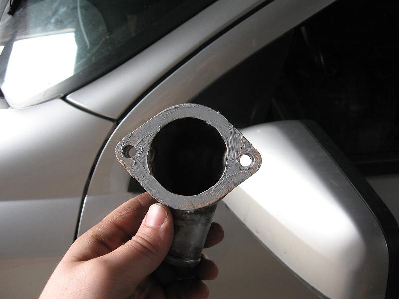

Odkręcamy 2 śrubki trzymające obudowę termostatu(klucz 12). Zdejmujemy delikatnie obudowę i pod nią mamy stary termostat.
Czyścimy dokładnie miejsca styku obudowy termostatu ze starej uszczelki. Montujemy nowy termostat , na obudowę zakładamy nową uszczelkę. Ja u siebie posmarowałem ją jeszcze cienko masą uszczelniającą .
