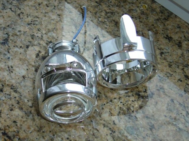

Soczewki są -jakie widać inne w halo niż w innych lampach dodatkowo aby były p.mgielne muszą mieć tzw linię odcięcia czyli granicę którą widzimy we mgle-oryginalne mają taką budowę wewnętrzną wink.gif
> No to szukaj ze złomka
twój temat studiowałem ok.gif - wygląda na to, że muszę albo objeździć wszystkie szroty albo kupić na alledrogo...
p.s - rozumiem, że element po lewej jest częścią składową tego po prawej (a ten jest mocowany w lampie?)

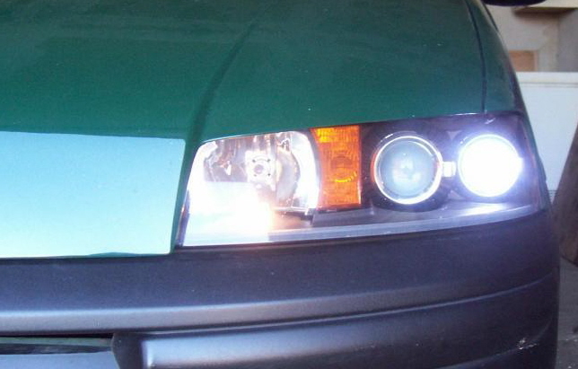

Co do halogenow to w 3D zostaje jeszcze opcja jaka ma kol.Denus i kol. kszysztow .
Ja w 5D coraz bardziej zastanawiam sie nad czyms w takim stylu
takie lampki helli kosztują..to szczerze powiedziawszy wolałbym kupić lampy z rozbitka i przełożyć halo do oryginalnych...

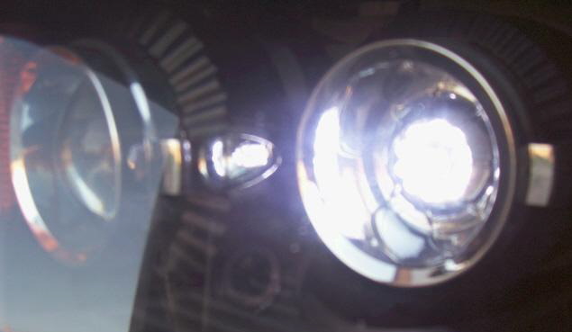

jakieś lepsze foto można prosić
Akurat to zdjęcie to są światła dzienne Wesem 80mm kol. torekdok watek tutaj.
Wesem produkuje tez przeciwmgłowe i dalekosiężne w takim samym rozmiarze.
Na mój gust pasowałby tu troszkę mniejsze tak 60-70mm, w rownej lini z soczewkami mijania hmm.gif, ale pomysł ze światłami w zderzaku 5D bardzo mi sie podoba wink.gif
