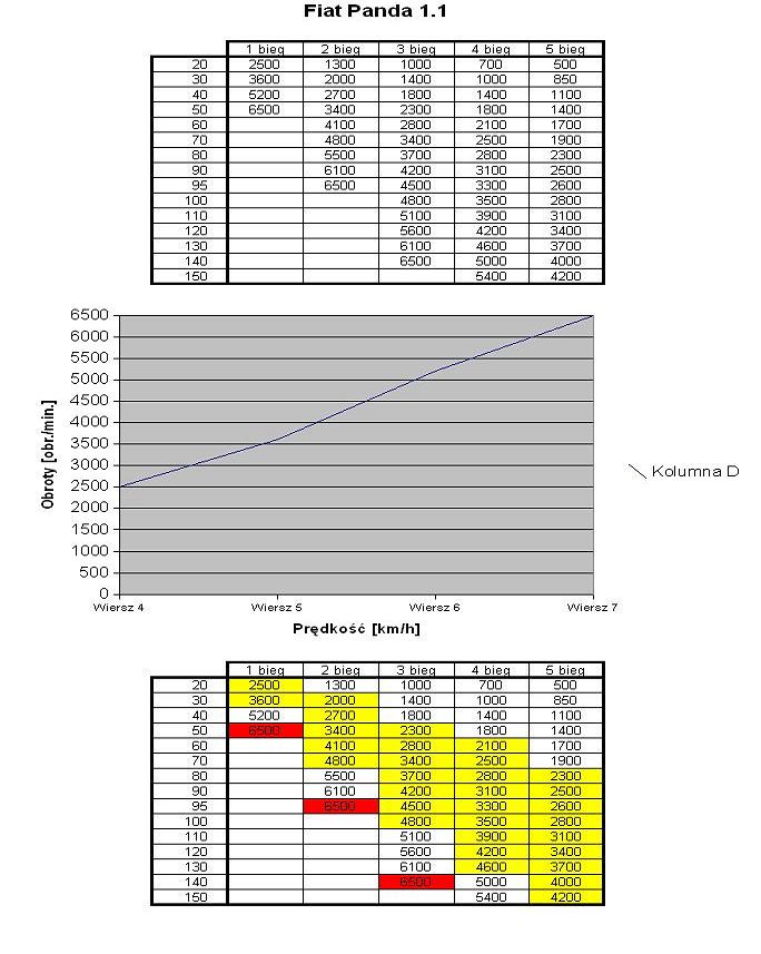

działanie prędkościomierza!! problem?
Otóż dziś miałem takie odczucie jakby prękdościomierz więcej pokazywał niz w rzeszywistości a do tego jakby przy zwlanianiu wskazówka opadała zbyt wolno! nie wiem może to moje odczucie po wczorajszej podrózy- wszak przez 310 km srednia predkośc wyszła 105 km/h
mam do Was prośbe - zerknijcie na Waszych licznikach jakie macie przedkości:
ja mam odpowiednio na 5 biegu -
przy 70 km/h 2000 obr/min
przy 100km/h ok .2850 obr/min
przy 120km/h 3500 obr/min.
silnik 1.1 jakby kto pytał!
posprawdzajcie prosze bo nie wiem czy padł licznik czy może czujnik czy ja po wczorejszym tak przywykłem do wskazań gubo powyżej 100km/h że dziś coś mi nie pasuje! grinser006.gif

nie chodzi mi o sam fakt lekkiego przekłamywania predkości co do rzeczywistego wskazania np wg GPS-a ale o porówniwnie z innymi licznikami emotion tak by zdiagnozowac ewentualną usterke lub ją wykluczyc! bo juz sam screwy.gif
swego czasu były takie tabele podane chyba przez Toma R odnośnie poszczególnych predkości obrotowych ale nie moge tego oszukać! frown.gif

O to biega ?
> O to biega ?
