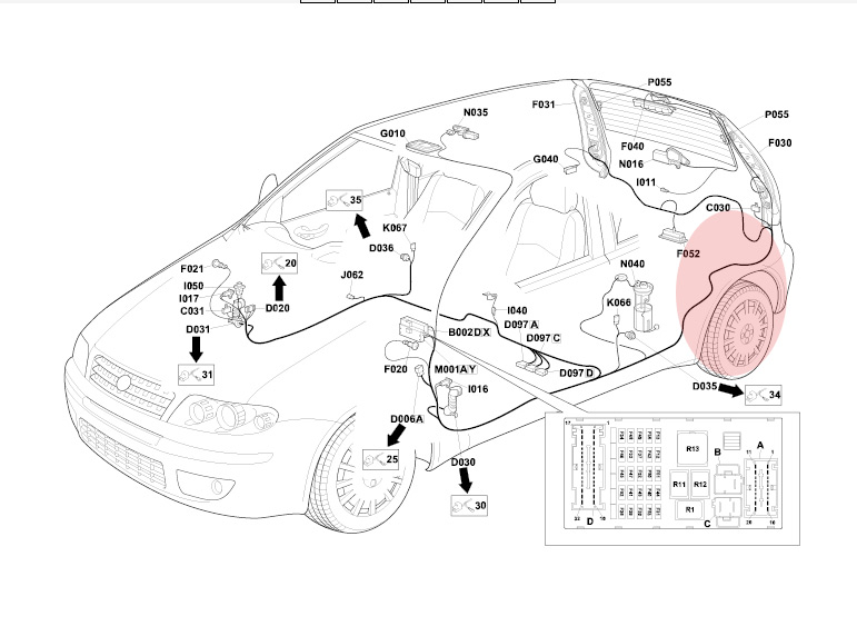

Wydaje mi się , że w bagażniku po prawej stronie przy nadkolu ( jest na zewnątrz) przebiega wiązka tam patrzyłeś ???
Musiałeś walnąć przewód który podaje "masę" po zamknięciu klapy i 4xdrzwi do body kompa dlatego jest problem z lampką ... hmm.gif
Właśnie nie patrzyłem dokładnie bo nie chce za mocno auta rozbierać...
Ale skoro tak mówisz to jutro rozpocznę rozbiórkę.
Co do rysunku, który wkleiłeś to przewody idą lewym bokiem....
Już sam się gubię, ale chyba nic nie pozostaje tylko rozebrać wszystko i szukać.

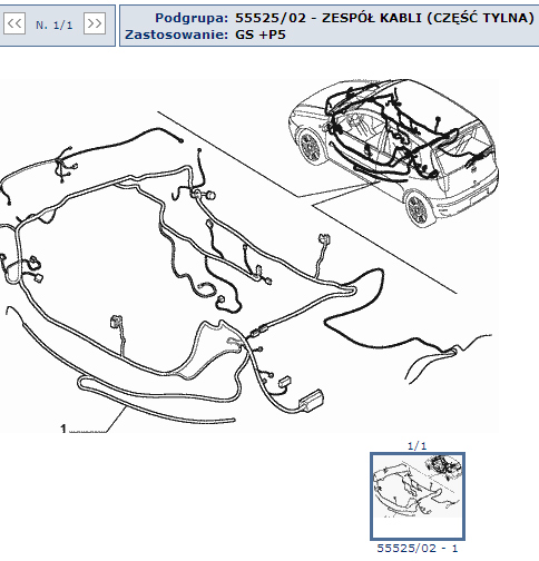

dużo pracy nie ma , wyciągasz "dyktę" osłaniającą podłogę bagażnika , lekko podwijasz poszycia nadkoli i powinieneś zobaczyć wiązki przy nadkolach na podłodze bagażnika hmm.gif
Jeszcze taki obrazek wiązki znalazłem :
Dzięki za pomoc wszystkim. Problem rozwiązany.
Po zdjęciu dykty okazało się, że faktycznie śruba od nadkola przebiła izolację. Odchyliłem dyktę, zaizolowałem przewód i jest OK.
