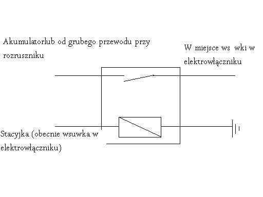

Można to na jakiś czas wyeliminować montując przekaźnik. Przekaźnik ma za zadanie podać prąd z przewodu dochodzącego z akumulatora na elektrowłącznik.

dzięki za schemat wiadomo że przekaźnik odciąży styki w stacyjce tylko o jakim prądzie 20A ?
20A, wystarczy gdy nie jest już przegrzany elektromagnes, ale jak jest już lekko wysłużony to jego pobór jest większy, więc lepiej dać 30A.
Kabelek trzeba dać grubszy, 2 lub 2,5 przekrój, mówię o tym od źródła zasilania do elektromagnesu, bo sam elektromagnes przekaźnika ma znikomy pobór prądu.
