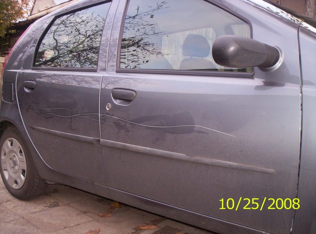

Przepraszam że tyle wykrzykników ale nie mogę dojść do siebie ,jakiś s..@#@$ zarysował mi kropka , i poradźcie co z tym zrobić rysa jest do podkładu więc polerka nic tu chyba nie da, malować ale całość czyli całe drzwi , czy może tylko jakiś magik-malarz by to punktowo zaszpachlował i zacieniował, no nie znam się na tym. Mam AC więc w poniedziałek udam się do ubezpieczyciela, i może do jakiegoś lakiernika po poradę. Ale oczywiście najpierw radzę się KOLEGÓW ,poradźcie co z tym fantem bo nie chcę w nerwach zrobić jakiegoś błędu sick.gif Może ktoś miał podobne doświadczenia chociaż nikomu nie życzę no.gif
z ac to malowanie obu drzwi , nic innego nie poradzisz
całe dzrwi niestety do malowania z metalikiem bywa tak, że trzeba czasem robić też przejście na sąsiadujący element

Jak już gdzieś pisałem - ponad tydzień temu jakiś debil mi wgniótł drzwi i błotnik na parkingu. Radziłem się wielu lakierników, pisałem do kilku lakierni ASO i u mnie wszędzie odpowiedź była taka sama: metallic'a nie uzupełnia się, lecz lakieruje całe części. Tak więc masz niestety do polakierowanie dwoje drzwi :/
Zrób to może tak jak ja - na wiosne - bo znając "szczęście" pewnie kolejny idiota, lub babsztyl, który się pcha na chama nie mając miejsca może nówke lakier znów uszkodzić sick.gif
artyści z aerografem to cieniują ... ale wychodzi drożej niż klasyczne malowanie całości
..sprawa poważna. Moze pociesze cię, ale ja 3 lata temu kupilem auto właśnie z podobną rysą do podkladu, a na czarnym metallicu dopiero było widoczne. Co zrobilem????? Także chcialem malować, ale znjomy odradzil mi, bo gdy bede chciał sprzedać auto, kazdy ci powie że auto było bite, niewiadomo jak i co, wiec .... wiec takim samym lakierem uzupełniono ubytek jesli nie myle sie igłą punktowo z benedyktyńską cierpliwością nakłądajac punkcuik po punkciku z całej krechy. Po jakimś czasie podpolerował lekko. Wazne aby uzupełniany ubytek był uzupełniony a nie rozlał sie na zewn ubytku- to b trudne. Czy widać?? Widać, ale trzeba zbliżyć sie, znaleźć. Jezdze tak juz ok 3 lat od tej operacji, brak jakichkolwiek oznak korozji czy czegokolwiek. To wymaga kunsztu, cierpliwości i checi, bo jak pojdizesz do lakiernika on odpowie ci ze nie da sie, bo.. bo kolo nosa przejdzie mu robota, kasa.ja za zrobienie zaplacilem chyab 100 PLN z czego najwiecej kosztowaął sam lakier. Ja musze pochwalic Fiata za lekier, moze wiele mu zarzucic ale lakier i balchy sa na poziomie przyzyzwoitym, podobne zdarzenie z mojej winy miało miejsce tej wiosny- w deszczu przejechałem przez wiszący łańcuch zagradzajacy wjazd- efekt- porysowana maska z warstwy koloru tez do podkłądu. jezdzilem całe lato tak, ale teraz niestety bede jednak musiał pomalować i niestey błotniki na granicy styku maski także cieniowanie frown.gif((( i tym samym ktoś i tak mi zarzuci ze auto było po dzwonie, trudno, auto służy dojezdzenia aa nie do nadmiernego pieszczenia frown.gif( proponuje ci byś nie martwił sie nadto, zastanowioł nad zabezpieczeniem, bo koszt i utrata AC moze być znacząca, nie życze ci ale jak masz stracic ulge itd to wstrzymaja sie do nast okresu ubezp.moze cos wiecej bedziesz miał wtedy jedną utratą bezszkodowaości pomalujesz zrobisz wiecej..

Dzięki za porady, zdjęcia już porobiłem, wydaje mi się że malowanie punktowe wyjdzie nędznie na tym kolorze i w tej wielkości, próbowałem kiedyś na innej maleńkiej rysie a lakier miałem oryginalny kupiony w ASO / podład i bezbarwny osobno/ ,
a jeździć tak i czekać na większe szkody -to szlag mnie trafi za każdym razem jak spojrzę . Jak mam dać do lakierni to chyba tylko do ASO nie wiem jak to załatwic u ubezpieczyciela /PZU/ wiecie jaka jest procedura?

Pojedziesz do PZU i zgłosisz, umówisz się z rzeczoznawcą na zdjęcia (chyba, że będzie od razu wolny) i albo to załatwisz bezgotówkowo, że ASO z PZU się rozliczą, albo Ci wypłacą gotówkę na naprawę. Osobiście bardziej polecam rozwiązanie bezgotówkowe.
malowanie drzwi Cie czeka , pociesze Cie bo mi ostatnio ktos podobna ryse do podkladu walnal nad tylnym blotnikiem .... takze mam lipe

Dzisiaj byłemu u bezpieczyciela-do malowania całe drzwi X2, tylny bok i klapka od wlewu paliwa, bo aż tam ciagnie sie rysa angryfire.gif ,. Wszędzie słyszę że trzeba malować całość bo inaczej będzie widać- więc wprzyszłym tygodniu autko idzie na warsztat. W końcu po to płaci się AC a zniżka no trudno.Czekac że może jeszcze ktoś mi "poprawi" i jeździc z taką "kupą" to bez sensu. Żałuję tylko że nie mogę dorwac tego żartownisia i ujdzie mu na sucho angryfire.gif
