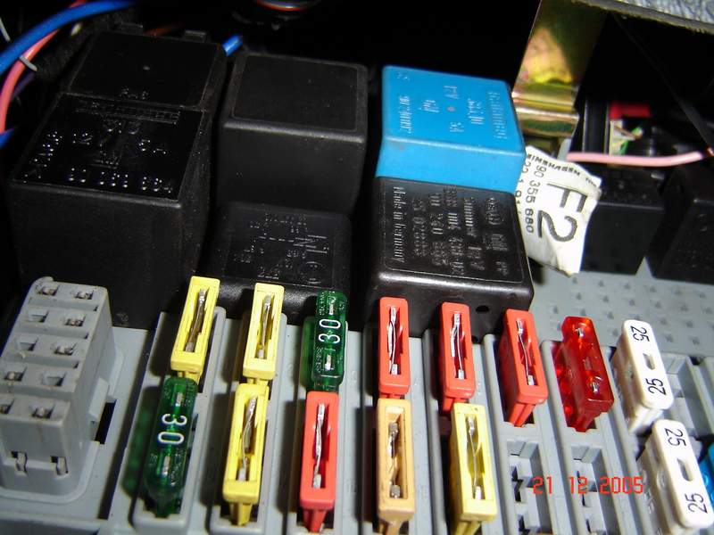

skrzynka bezpieczników, szukaj pomiędzy przkaźnikami. U mnie to taki szary jegomość smile.gif

nad bezpiecznikami, nr 8 na poniższym rysunku:
u mnie akurat był czarny (był, bo wytargałem gada zlosnik.gif)
edit: o, jeszcze starą fotkę znalazłem:

Dziękuję, przynajmniej nie będę grzebał w ciemno ;-)
