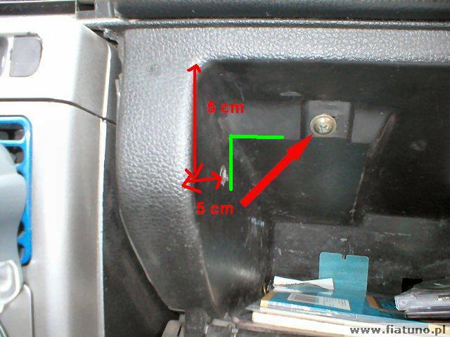

Mam pewien problem..posiadam Uno w ubogiej wersji który to nie posiada rozbudowanego tunela srodkowego co w związku z tym idzie pod radiem mam pustke.Lada moment zakupie tunel srodkowy z całą resztą i zamierzam go wymienić.Jednakże po przeczytaniu na UKP jak go wymienic,pojawia się problem z odkręceniem jednej srubki a mianowicie tej od strony schowka i zeby tego dokonać musze wywiercić dziure w schowku żeby ją odkręcić.CZY KTOŚ WIE JAKIM WIERTŁEM JĄ WYWIERCIĆ I JAK ODMIERZYĆ ŻEBY W KONSEKWENCJI W NIĄ TRAFIĆ Z GÓRY DZIĘKUJE ZA POMOC MOJE GG frown.gif2842688

tak jak na fotce odległości są ok 5 cm wink.gif 5 cm mierzysz wzdłuż krawędzi schowka ok.gif
dziura jest praktycznie w tej samej linii (zaznaczona na zielono) co przetłoczenie w schowku ok.gif

Czekaj, czekaj hmm.gif Czy nie chodzi o tę śrubkę, którą się poziomo przykręca? zeby.GIF Jeśli tak (a wydaje mi się to na 99% prawdą) to ja ją przykręciłem odchylając do góry cały schowek zeby.GIF Ciężko było ale wolałem to od dziurawienia schowka icon_rolleyes.gif
A obudowy środkowej nie miałeś bo pewnie masz cięgna zmiany biegów poprowadzone pod podłogą zeby.GIF U mnie tak jest i cała długa środkowa konsola jest jedynie elementem czysto dekoracyjnym zeby.GIF
poza tym ta dziurka w niczym nie przeszkadza i nawet estetycznie nie przeszkadza zlosnik.gif

Ja to sie zastanawiam jak oni w fabryce sobie z tym problemem radzili hmm.gif.
bez problemowo. Po prostu konslola była montowana jako pierwsza a pozniej decha smile.gif
Kordek fajko. Powiedz mi, jak dostałeś się do śrubki która jak wynika z rysunku jest dość wysoko, odchylając schowek? Powiedz mi to, bo wydaje mi się to nie możliwe. Jeżeli faktycznie to zrobiłeś to oznacza że jesteś mutantem z gumowymi przeszczepami. I jeszcze jedno, nie wiedziałem że tunel środkowy ma charakter czysto dekoracyjny. Dziękuję Ci że mnie uświadomiłeś, od dnia w którym nabyłem Uno żyłem aż do dziś w niewiedzy i myślałem że bez tego auto nie ma prawa bytu.

joshi777 wielkie dzięki za wymiarki biorę się jak najszybciej za prace(pomimo zajefajnej pogody)i o efekcie końcowym Was poinformuje!!!!!
